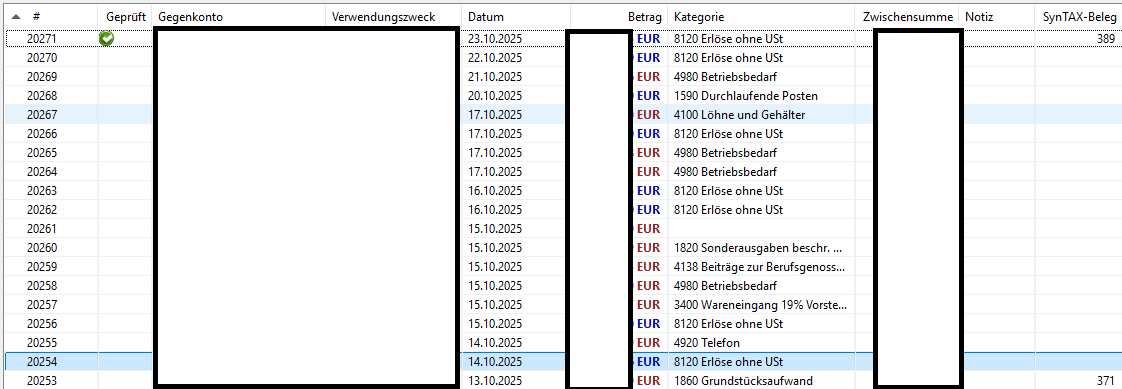

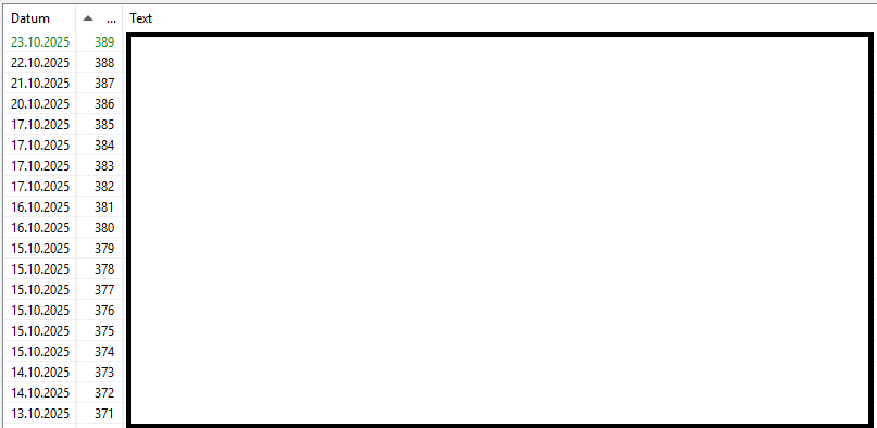

Eine Frage jetzt noch: Ich habe für den Zeitraum die Belegnummern in Syntax geändert. In der Umsatzansticht von Hibiscus gibt es jetzt in der Spalte keine Syntax Belegnummer.
Ist das ein Problem? Dann würde ich die Umsätze nochmal neu in Syntax übernehmen.
Ansonsten lasse ich das so, entscheidend ist ja das, was ich am Jahresende in der Fibu habe...
