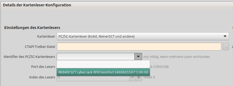

Ich versuche Hibiscus 2.12 unter Linux Mint 22.2 mit einem cyberjack RFID komfort via chipTAN und PCSC zu benutzen.
(laut Liste im Wiki wird der Kartenleser direkt unterstützt;; übrigens ist der ppa-Link in "direkt unterstützt / Installation über ppa" tot, aber wahrscheinlich auch nicht mehr relevant)
Der Kartenleser wird vom Betriebssystem erkannt:
Der PCSC Dienst läuft: Dennoch lässt sich der Kartenleser in Hibiscus nicht erkennen (er blinkt allerdings während der Suche!):
Manuelle Konfiguration schlägt ebenso fehl (Warum will er was von CTAPI?):
Er sieht ihn aber grundsätzlich wie es scheint:
Gemäß Anleitung hier https://www.willuhn.de/wiki/do…artenleser habe ich es im zweiten Schritt mit manueller Erstellung der de.willuhn.jameica.services.SysPropertyService.properties“ im Ordner „/home/<username>/.jameica/cfg“ mit folgenden Inhalten nacheinander versucht:
Das Verhalten war mit beiden Varianten gleich, Log im Anhang.
Hat jemand eine Idee, was ich noch prüfen/versuchen kann oder sieht einen Fehler?
sun.security.smartcardio.library=/usr/lib/x86_64-linux-gnu/libpcsclite.so.1
dann
sun.security.smartcardio.library=/lib/x86_64-linux-gnu/libpcsclite.so.1
dann
