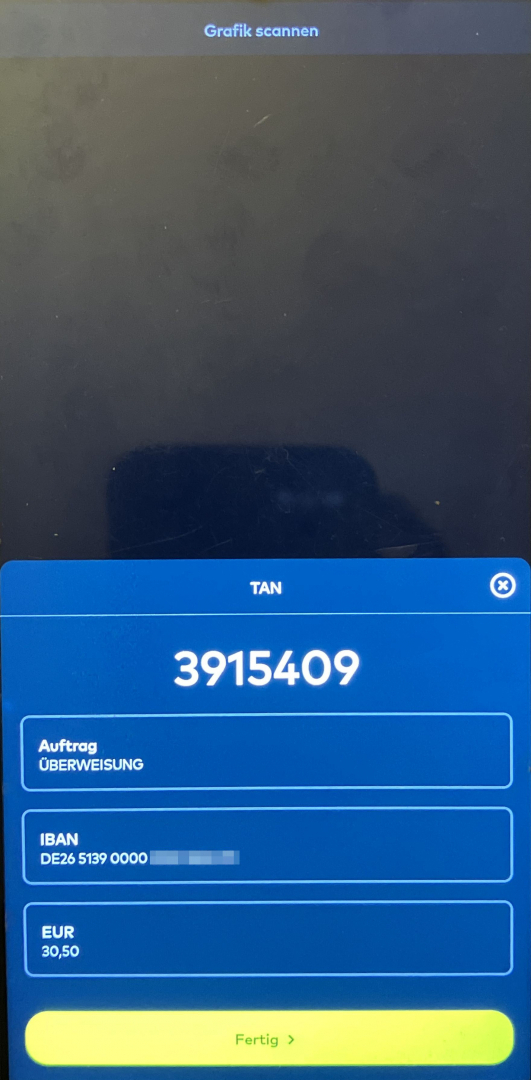

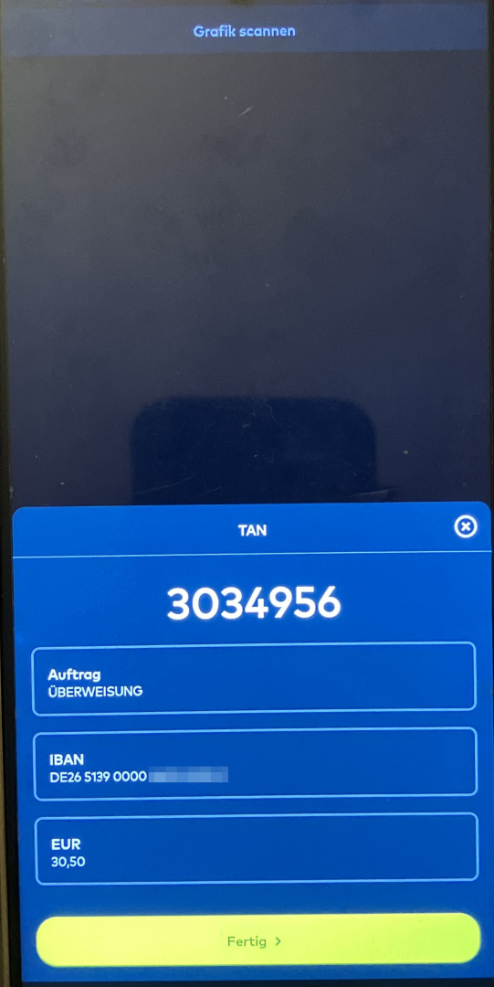

Beiträge: 1068
Re: 2-fache Freigabe von Überweisungen bei der comdirect notwendig
Gepostet: 04.12.2025 - 19:26 Uhr  ·  #18
Es sind zwei Überweisungs-Freigaben.
Nr. 1, ich gebe 1 als TAN ein:
Nr. 2, ich gebe die gezeigte TAN ein:
Status-Log dazu:

TAN-Eingabe 1

TAN-Eingabe 2
