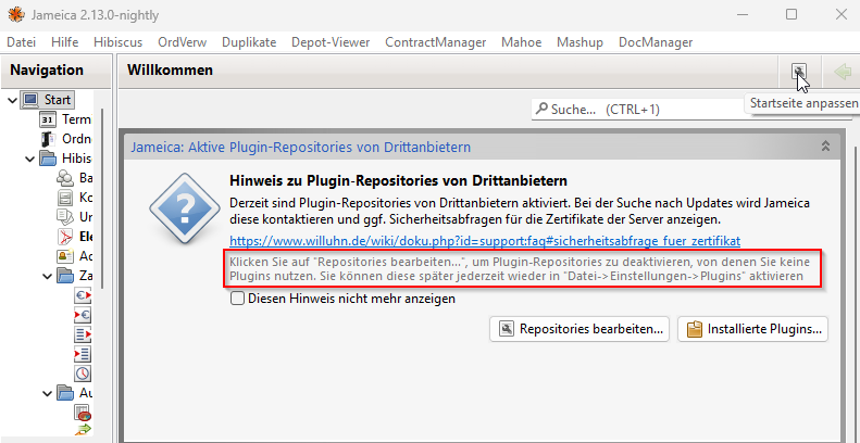

Seit einiger Zeit habe ich im Hibiscus-Startfenster (auf MX-Linux 23.6 xfce) zwei Hinweise und bin unsicher hinsichtlich der richtigen Reaktion darauf:
1.)
Im ersten Hinweis geht es um die Einführung einer Empfängerprüfung und darum, über "Bank-Zugänge öffnen" eine Synchronisation des Bankzugangs durchzuführen.
Nach mehrfachen erfolgreichen Wiederholungen ist der Hinweis immer noch da.
- Kann ich den Hinweis löschen?
- SOLLTE ich ihn überhaupt löschen?
2.)
Im zweiten Hinweis geht es um Plugin-Repos von Drittanbietern, mit der Option, diese zu bearbeiten.
Hibiscus 2.12.4 ist übrigens das einzige Plugin, das ich in Jameica 2.12.0 benutze (*).
Repo-Liste:
"https://www.willuhn.de/products/jameica/updates/extensions"
"https://www.willuhn.de/products/jameica/updates"
"http://www.open4me.de/hibiscus/"
"http://www.jverein.de/updates/"
"http://scripting-updates.derrichter.de/"
- Brauche ich alle diese Repos?
- Welche kann/sollte ich ggf. löschen?
- Kann/sollte ich den Hinweis löschen?
(*)(Anm.: Versionsnummern entsprechen den installierten Versionen zum Posting-Zeitpunkt des Threads/Beitrages)

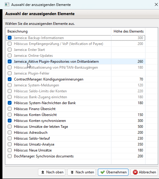

Das Einblenden der HInweise kannst du über die Einstellungen für die Startseite steuern:
Und in dem Hinweis für die Repos steht ja auch, dass man alle Repos, die man nicht benötigt, deaktiveren kann. Betonung auf kann. Für Hibiscus benötigst du nur https://www.willuhn.de/products/jameica/updates.
Genauso kann man den VoP-Hinweis ausblenden. Muss man aber nicht.

Warum sind manche der Elemente in der Liste in grau und manche in schwarz dargestellt? Bei den grauen wird die Änderung teilweise gar nicht übernommen. Und die Änderung des Status des VoP-Hinweises bringt keine Änderung – er wird nie angezeigt.
Beiträge: 11731
Re: Hinweise im Hibiscus-Startfenster. Richtige Reaktion?
Gepostet: 16.05.2026 - 11:28 Uhr  ·  #7
Einige der Boxen können vom User nicht deaktiviert werden, weil sie u.U. wichtige Informationen oder Fehler anzeigen und nur bei Bedarf angezeigt werden. Die sind dann grau.
