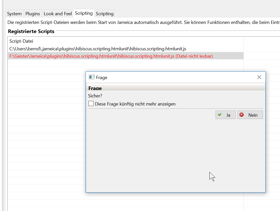

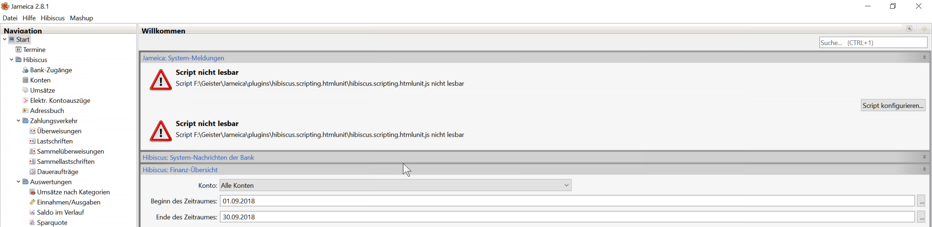

Dann kam die Fehlermeldung "Script nicht lesbar"
woraufhin ich den Verweis auf den (aus meiner Sicht) "doppelten Script" gelöscht habe (also in F:\Geister)

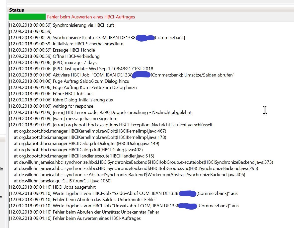

Jetzt lassen sich alle Banken synchronisieren ... nur mit der Commerzbank gibts Probleme ... die arbeitet mit einer Schlüsseldatei, welche erstmal nicht gefunden wurde.
Also an altem Ort die .rsh Dateien wieder zur Verfügung gestellt ... jetzt befinden sich diese schön im aktuellen Standardbenutzerordner (\Benutzer\xxx\.jameica\hibiscus)
Dann bricht aber die HBCI Sync mit der Commerzbank mit folgender Fehlermeldung immer wieder ab.
Was kann/muss ich hier tun?
Habe ich soweit alles richtig gemacht?
Muss ich mit der letzten Frage wieder zurück ins scripting-forum oder bin ich hier richtig?
Grüsse
benjumin
Beiträge: 11575
Re: Älteres Backup mit aktueller DB kombinieren - nach Datenverlust
Gepostet: 13.09.2018 - 10:44 Uhr  ·  #4
Ja, soweit alles richtig. Oeffne mal noch die Detailansicht der Commerzbank-Schluesseldatei per Doppelklick unter "Bank-Zugaenge" und waehle dort "Signatur-ID synchronisieren". Dann sollte auch der Commerzbank-Zugang wieder funktionieren.
