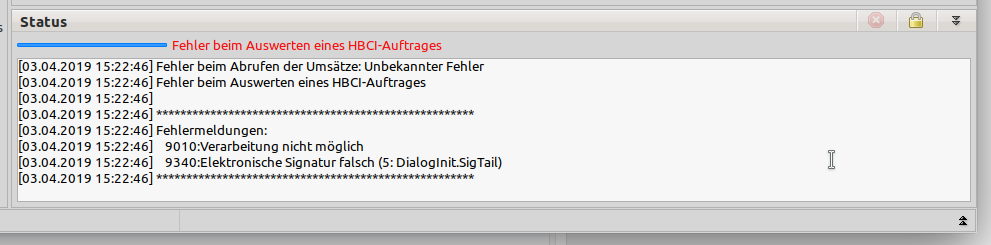

Ich habs jetzt mal noch so geändert, dass die Meldungen am Ende nochmal mit Sternchen deutlich hervorgehoben werden - ist morgen im Nightly-Build:

sieht gut aus und fällt bei den durchlaufenden Meldungen sicher besser auf. Dann warte ich mal den nächsten Fehler ab ;-)
