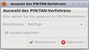

Leider stelle ich mich häufig genug reichlich blöd an, aber nachdem ich den Bankzugang jetzt gefühlt 10 mal neu angelegt habe, kann ich sagen:
Ich werden genau einmal nach dem TAN-Verfahren gefragt (Eine Auswahlbox mit "BestSign" oder "mobileTAN"):
und das war's. Keine Möglichkeit meine BestSign-Kennung mit vorangestelltem "SO:" einzugeben.

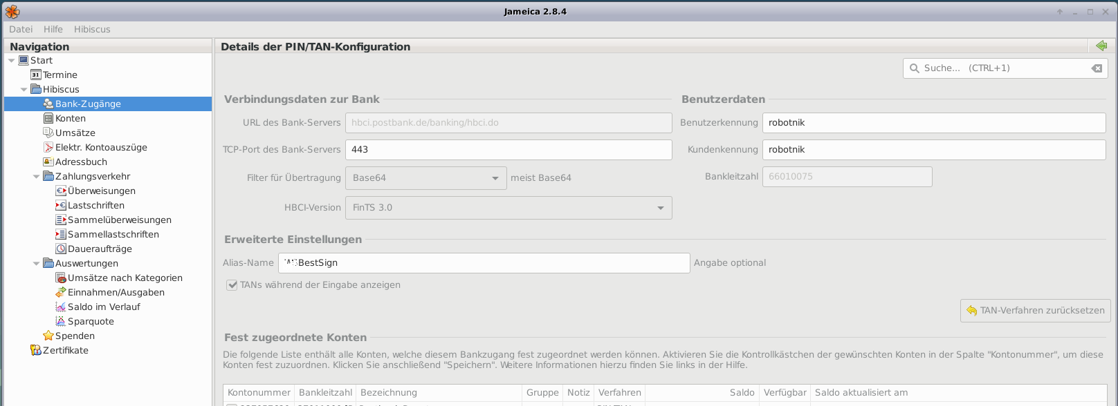

Wenn ich wüßte wo, könnte ich es auch gerne irgendwo in den Config-Daten direkt eingeben, als LINUX Anwender macht man sowas häufiger (vergaß ich zu erwähnen, daß ich unter Debian Linux mit Hibiskus arbeite?)
Auch in der Bankzugangskonfiguration sehe ich erst mal keine Stelle, wo ich es einstellen könnte:
Auf der abgebildeten Bankzugangs-Konfigurationsseite käme höchstens "Erweiterte Einstellungen -> Alias-Name" in Frage, wo ich es auch schon erfolglos ausprobiert habe.
Möglicherweise muß ich ja auch damit leben, daß der Test der Bankzugangs-Konfiguration fehlschlägt.

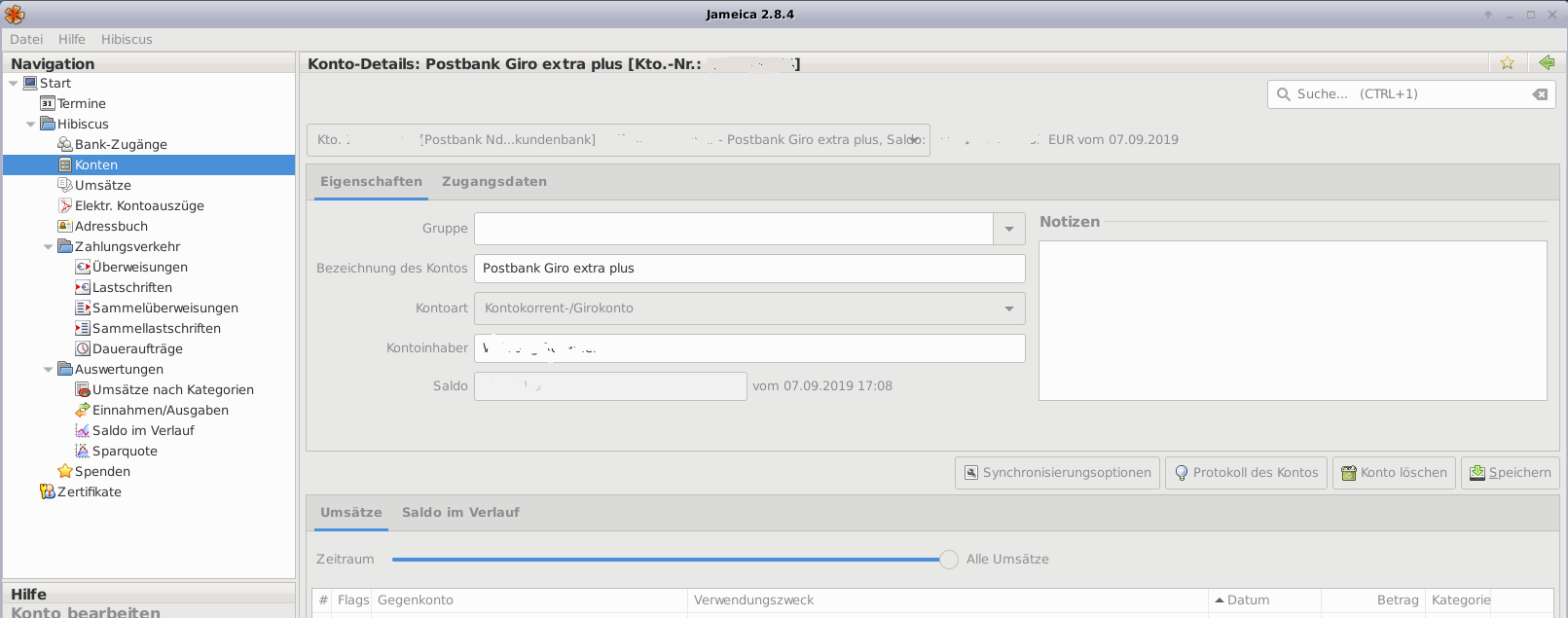

Aber auch bei der Konfiguration des Kontos sehe ich keine Möglichkeit, das Zugangsverfahren durch Hinzufügen von Text "feinzutunen", weil bis auf die Benutzer/Kundenkennung alles über eine Auswahlbox gesteuert wird:
Auf welchem Auge habe ich die Tomate?

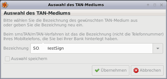

robotnik
Meine letzte Hibiskus-Aktualisierung war am Sonntag....
Gepostet: 14.09.2019 - 15:07 Uhr  ·  #16
...auf die 2.8.15 (und die war noch gar nicht so alt). Mit einem so schnellem Update hatte ich nun wirklich nicht gerechnet.
Mit der neuen Version 2.8.16 gibt es jetzt statt der alten Auswahlbox mit BestSign versus mobileTAN nun die erwähnte Eingabemöglichkeit: Eine Textbox (siehe Bild)
Da kann man jetzt das "SO:MeinBestSign-Verfahren" unterbringen.
In der Folge poppte noch ein Fensterchen auf, das eine TAN erwartete, die über die BestSign-Äpp zur Verfügung gestellt wurde.
Es gab dann zwar nochmal eine Fehlermeldung, aber das kann daran gelegen haben, daß ich zu lange mit meinem Smartphone und BestSign rumhantiert habe, denn bei einem sofort wiederholten Konfig-Test lief alles sauber durch: Jetzt geht alles.
