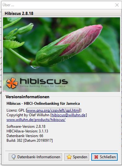

Habe seit langem Jameica mit Hibiscus im Einsatz um mehrere Konten zu verwalten - eigentlich nur um Umsätze zu verwalten, nicht um Überweisungen zu tätigen. Seit einigen Tagen sind keinerlei Umsätze mehr abrufbar.
Unmittelbar nach dem anfordern des Saldenabrufs kommt sofort 'Fehler null'
Nach einigen Recherchen in verschiedenen Foren, vorwiegen bei Willhuhn, lag die Vermutung nahe, dass es mit der PSD2 Umstellung zusammenhängen könnte.
Gemäß den Hinweise habe ich folgendes ausprobiert:
1) Bei einem Bankzugang(Sparkasse) [BPD/UPD] gelöscht -> Konfiguration getestet -> erfolgreich ---- aber ---- Umsatzabfrage bringt immer noch 'Fehler null'
2) Bankzugang gelöscht und neu angelegt -> Umsatzabfrage bringt immer noch 'Fehler null'
3) Java, Jameica und Hibiscus upgedatet -> Die Versionen, die mir in Jameica/Hibiscus angezeigt werden habe ich als Screenshot beigefügt. - >Umsatzabfrage bringt immer noch 'Fehler null'
Einen Auszug aus dem Log habe ich auch beigefügt.
bin jetzt ziemlich ratlos <_<
p.s. habe den Fehler-Log als Attachment angehängt.
