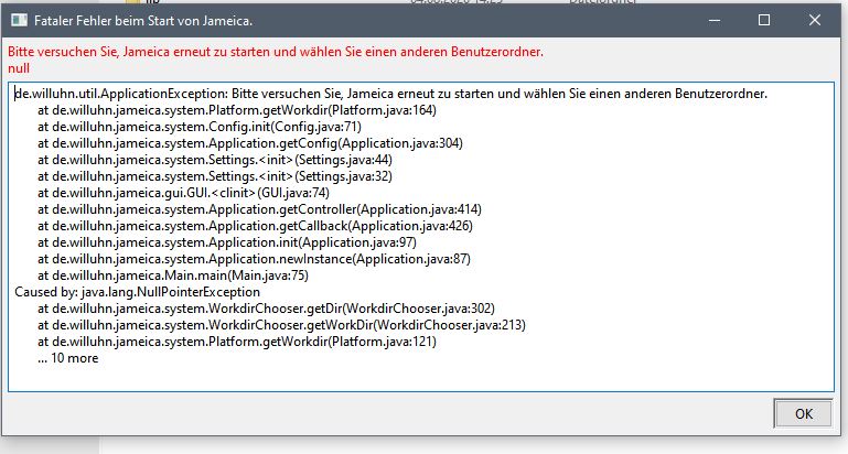

Auch das habe ich versucht da kommt aber immer diese Meldung:
Beiträge: 11385
Re: Hibiscus schließt nicht
Gepostet: 04.08.2020 - 14:42 Uhr  ·  #4
Kann es sein, dass du versucht hast, einen Jameica-Benutzerordner zu waehlen, in dem du entweder keine Schreibrechte hast oder der sich innerhalb des Jameica-Programmordners befindet? Siehe https://www.willuhn.de/wiki/do…nis_nutzen
Hallo hibiscus
Genau das war der entscheidende Hinweis. Habe nun diesen Ordner auf eine andere Partitionen auf dem Stick gelegt und jetzt geht auch das Fenster nach beenden weg und der Stick lässt sich über "Hardware entfernen" entfernen.
