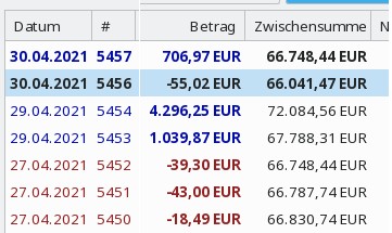

Hibiscus läuft bei mir seit Jahren problemlos. Seit ein paar Tagen habe ich allerdings ein sehr ähnliches Problem wie oben. Die Zwischensumme einiger Buchungen wird falsch berechnet.
Die beiden heute abgerufenen Buchungen (30.04.) haben falsche Zwischensummen. Auffällig ist, daß die letzte Zwischensumme #5457 mit der letzten vom 27.04. (#5452) übereinstimmt.
Ich habe bereits ein altes Datenbackup geladen und anschließend das Konto erneut aktualisiert.
Und ich habe mehrfach die falschen Buchungen gelöscht wie oben beschrieben neu abgerufen.
Die Zwischensummen bleiben aber falsch. Nach dem letzten Abruf hat die letzte Zwischensumme den Wert von der letzten Buchung vom 26.04. hat (statt vom 27.04., wie vorher; Buchung nicht mehr im Bild).
Das angezeigte Saldo in der Kontenübersicht steht ebenfalls auf einem alten Wert.
Hat jemand eine Idee, was da schief laufen könnte und was ich noch tun kann?

#5455 fehlt
+ wie sind Wert/Valuta

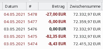

Gepostet: 01.05.2021 - 20:45 Uhr  ·  #9
Entweder habe ich die Buchung #5455 vor erneutem Abruf gelöscht, oder die Lücke ist automatisch durch Abgleiche von Buchungen entstanden (tritt häufiger auf und ist wohl normal).
Der Abgleich mit dem Onlinebanking zeigt auch, daß alle Buchungen vorhanden sind.
Der im Onlinebanking angezeigt Kontostand stimmt auch mit dem überein, wenn ich auf Basis Buchung #5454 die beiden letzten Beträge händisch addiere.

Gepostet: 04.05.2021 - 19:11 Uhr  ·  #12
Wertstellung und Buchungsdatum sind für alle Buchungen der letzten Zeit identisch.
Nach dem Abruf heute waren die Zwischensummen wieder falsch, wobei die letzte identisch ist mit einer vorhergehenden (#5478 == #5476):
Nach Löschen der letzten Umsätze und abrufen (wie schon öfter gemacht) ist dann wieder alles korrekt.
