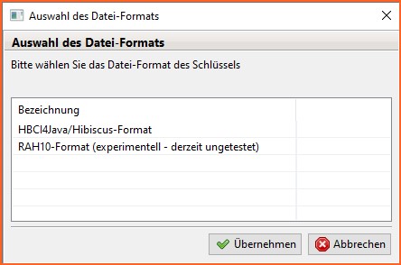

<"hibiscus-xxxxx.rdh" - Datei speichern> Dann kommt folgendes:
Hier habe ich HBCI4Java/Hibiscus-Format ausgewählt

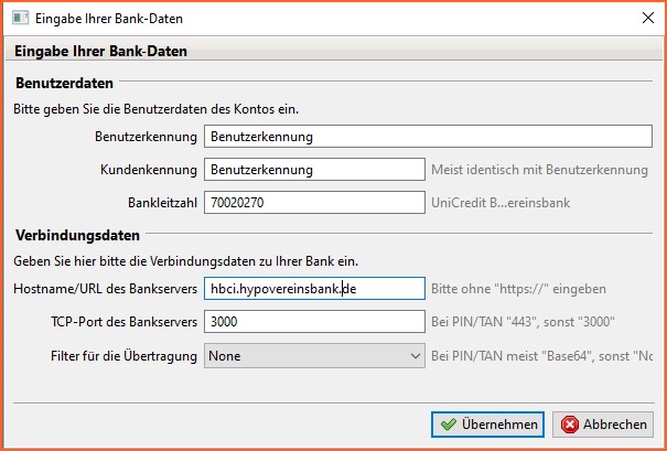

Hier Benutzerkennung und Bankleitzahl eingegeben (Rest wurde automatisch eingefügt)

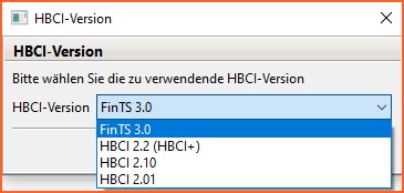

FinTS 3.0 ausgewählt

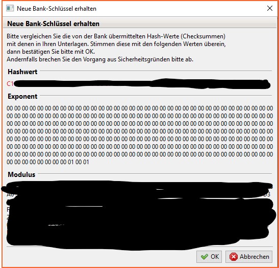

Hier wurde mir ein neuer Bankschlüssel (Hashwert) angezeigt 32-Stellig

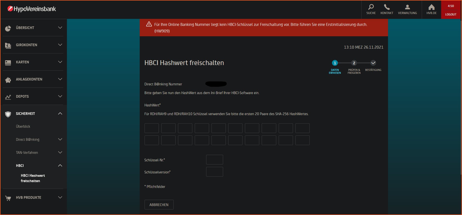

Auf der Internetseite der HVB gibt es die Funktion HBCI-Hashwert freischalten
Dort soll man die ersten 20 Paare des SHA-256-Hashwertes eingeben (Das sind dann wohl die ersten 20 Stellen des 32-Stelligen Hashwertes ?)
Dazu werden noch Schlüsselnummer und Schlüsselversion abgefragt (welche ich nicht habe...)
Außerdem steht ganz Oben im roten Balken, daß kein HBCI-Schlüssel zur Freischaltung bereitliegen würde. Es soll eine Erstinitialisierung durchgeführt werden. Wo soll ich das durchführen?

Dir wird kein Schlüssel angezeigt, weil du keinen erstellt hast. Der Schlüssel, der dir angezeigt wird, ist der von der Bank - nicht deiner. Basierend auf diesem erstellt Hibiscus dann einen User-Schlüssel und sendet dessen Public-Key an die Bank. Deine Screenshot-Serie endet aber mit dem Bankschlüssel. Da hätte noch mehr kommen müssen. Ich gehe daher mal davon aus, dass es im Anschluss zu einem Fehler bei der Übertragung des Schlüssels an die Bank kam.
Falls die Erstellung des Schlüssels geklappt hat, solltest du die Detailansicht des Schlüssels in Hibiscus öffnen können und dort auf den Button "INI-Brief anzeigen/erzeugen" klicken können, um deinen User-Schlüssel anzuzeigen. Dort gibt es dann nochmal einen Hashwert. Das ist dann der, der dort eingegeben werden muss.

aktuell lässt sich ja RAH-10 manuell auswählen, wenn auch deklariert als "experimentell - derzeit ungetestet".
