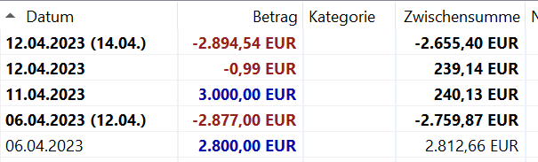

Seit Februar habe ich ein Kontokorrent-Konto bei Baader. Nun ist es schon zum zweiten Mal passiert, dass nach dem Aktualisieren des Kontos die Zwischensumme nicht mehr stimmt.
Beim ersten Mal konnte ich diesen Fehler nur dadurch beheben, indem ich das Konto neu angelegt habe. Löschen der Umsätze ab dem Fehler und anschließend die gelöschten Umsätze neu abrufen, ergab keine Besserung.

Rufe einmal rückwirkend die Umsätze ab, um sicherzustellen, dass keine fehlen. Siehe https://www.willuhn.de/wiki/do…nd_abrufen
Markiere dann den letzten Umsatz mit korrekter Zwichensumme als geprüft (Rechtsklick auf den Umsatz). Stelle sicher, dass danach keine weiteren als geprüft markierten Umsätze mehr folgen. Öffne die Liste der Konten, klicke mit der rechten Maustaste auf das betroffene Konto und wähle im Kontextmenü "Erweitert->Salden neu berechnen...".

Das Neuberechnen brachte den Erfolg. Obwohl ich schon lange dabei bin, kannte ich diese Funktion nicht. Ich habe sie auch nie gebraucht. Hat bisher immer alles funktioniert.

Immer wenn ich Umsätze von diesem Konto herunterlade, stimmt die Zwischensumme nicht. Ich muss jedesmal eine manuelle Neuberechnung starten. Danach stimmt die Zwischensumme.

Ich habe festgestellt, dass nach der Umsatzabfrage (wenn mehrere Umsätze aktualisiert werden) nur der Wert des ersten Umsatzes falsch berechnet wird. Die folgenden Umsätze werden dazu wieder (relativ) richtig berechnet. D.h., sie sind zwar auch falsch, aber zur Zwischensumme vom vorherigen (falschen) Wert, richtig berechnet.

Ich habe das Konto gelöscht, Hibiscus geschlossen/geöffnet, das Konto neu angelegt und sämtliche Umsätze neu heruntergeladen. Schon zum Zeitpunkt 0 stimmt die Zwischensumme nicht.
Die Zwischensumme am 21.02.23 müsste 0,01€ sein. Die Zwischensumme wird, wie oben schon einmal beschrieben, nur beim ersten Umsatz falsch berechnet, die folgenden Umsätze werden richtig berechnet. Der Differenzfehler ist in diesem Fall gleich dem aktuellen Guthaben auf dem Konto. Ob das früher auch so war, kann ich nicht sagen.

Wenn selbst der erste Umsatz eine falsche Zwischensumme hat, dann hat die Bank das so übertragen. Die Bank liefert den Startsaldo selbst mit.
Wait, what?
Die Zwischensumme ist der Saldo auf dem Konto zum Zeitpunkt der Buchung. Wenn der Saldo auf dem Konto die 35.706,86 zum Zeitpunkt der 0,01 EUR Gutschrift war, dann ist das doch korrekt. Hibiscus denkt sich doch diese Summe nicht aus.
PS: Wenn du da lieber 0,01 EUR als Zwischensumme stehen haben willst, kannst du mir die Differenz auch gern über die Spendenfunktion überweisen ;)

Vor dem Zeitpunkt 21.03.23 war der Saldo auf dem Konto 0€. 0,01€ war die erste Probeüberweisung. Zum heutigen Zeitpunkt (06.07.2023) ist die Zwischensumme 35.706,85€, also 35.706,86€ - 0,01€.

Sobald ich eine Konto-Neuberechnung durchführe, ist die Zwischensumme wieder o.k.

Dann habe ich auch keine Lösung. Die Bank hat das so übertragen. Wenn hier ein grundsätzlicher Berechnungsfehler in Hibiscus vorliegen würde, müsste das ja alle Banken und alle User betreffen. Und für die Baader Bank ist in Hibiscus auch keine Sonderbehandlung implementiert.

Es ist so, dass der Saldo des Kontos (Menü Konto) nach einer Umsatzabfrage stimmt, die Zwischensumme des abgerufenen Umsatzes (Menü Umsätze) aber nicht stimmt. Auch wird nur die erste Zwischensumme falsch dargestellt wenn mehrere Umsätze gleichzeitig abgerufen werden. Die nachfolgenden Zwischensummen sind zwar absolut auch falsch, aber relativ zur ersten (falschen) Zwischensumme stimmig.
Wenn also die Zwischensumme um z.B. 250€ vom tatsächlichen Wert abweicht, weichen alle Zwischensummen danach auch nur um 250€ ab.
Meine Frage: Wenn nun der Saldo des Kontos (Menü Konto) nach einer Umsatzabfrage stimmt, wurde der Wert von der Bank dann nicht richtig übergeben?
Diesmal ist mir noch aufgefallen, dass die erste Zwischensumme genau um den doppelten Betrag des ersten Umsatzes verkehrt war.
Ist der erste Umsatz z.B 125€, ist die erste Zwischensumme um 125€ zu hoch. Statt z.B. 500€ (alte Zwischensumme) + 125€ (erster Umsatz) = 750€ (neue Zwischensumme).

Der Saldo des Kontos wird nicht aus den Umsätzen errechnet sondern über einen separaten HBCI-Geschäftsvorfall (HKSAL) von der Bank abgerufen.
