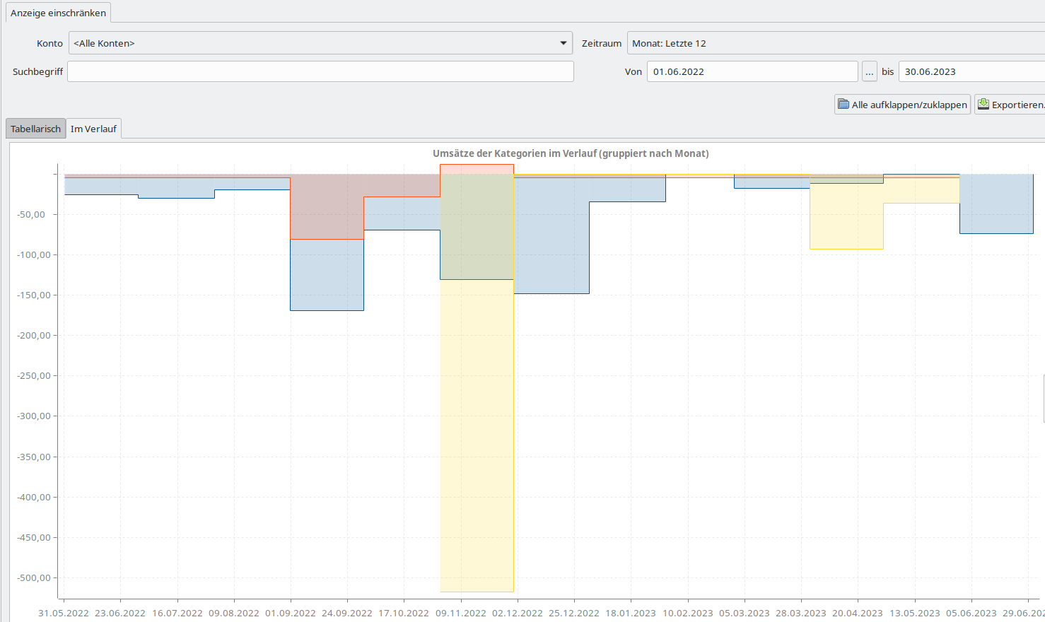

Hmm. Das ist aber nicht so hilfreich wie das aus der Startübersicht. Dann kommt sowas bei raus:
Kann man die Umsatzanalyse, die man für den Startbildschirm auswählen kann, nicht als Auswertungskategorie hinzufügen?

Du musst in der Auswertung "Umsätze nach Kategorien" einige auswählen, damit nur diese im grafischen Verlauf angezeigt werden. Das wird sonst zu unübersichtlich.

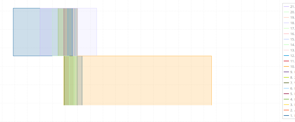

Zu dieser anderen "Umsatzanalyse": Auch wenn sie mit ein paar Kategorien ganz nett aussieht. Sie hat einige Nachteile, die sich teilweise nicht lösen lassen:
- Sie beachtet nur Kategorien, die explizit als Einnahme oder Ausgabe deklariert sind. Alle Kategorien ohne diese Klassifizierung werden ignoriert
- Sie kann nicht zwischen über- und untergeordneten Kategorien unterscheiden. Einzelne Umsätze werden hierbei u.U. mehrfach erfasst
- Die Balken-Skala ist zwischen Einnahmen und Ausgaben nicht identisch.
Insbesondere der erste Punkt lässt sich nicht wirklich lösen. Die Auswertung ist eher ein Relikt von vor vielen Jahren.

ich bin da irgendwie zu dumm für, aber ich erhalte keine "schönen" Auswertungen.
- Ich kann die Y Achse nicht "umdrehen". Also nur absolute Werte anzeigen bzw den kleinsten Wert nach oben drehen.
- Dann scheint es, dass die Ausgaben kummuliert werden und die Balken werden gestapelt. Das sollen aber Kurven sein oder?

Das kann keine Kurve sein, weil die Beträge pro Kategorie und Monat summiert sind. Daher auch der Hinweis-Text "(gruppiert nach Monat)" in der Überschrift des Diagramms. Im Normalfall will man ja wissen, wie viel man pro Monat für eine Sache ausgibt. Mit Rechtsklick in das Diagramm kannst du ein Kontextmenü öffnen und unter "Gruppierung nach..." auch auf Woche bzw. Jahr umstellen.
