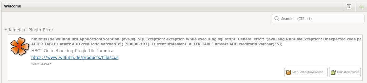

Beim Update auf 2.10.16 oder direkt auf 2.10.17 (über den eingebauten Plugin-Manager) funktioniert Hibiscus gar nicht mehr.
Beim Neustart nach dem Update (und bei jedem weiteren Start) bekomme ich stattdessen die folgende Fehlermeldung angezeigt:
Anbei meine jameica.log-Datei.
Mir fällt auf, dass immer wieder
java.rmi.RemoteException: The service "database" could not be found
darin steht.
Wie muss ich vorgehen, um den Fehler weiter einzugrenzen bzw. zu beheben?

aktuell ist doch Jameica 2.10.4. Hast du mal versucht direkt bei Willhuhn die Linux-Version down zu laden und zu installieren?

evtl. ist was durcheinander gekommen
von der Homepage laden + installieren = https://www.willuhn.de/wiki/doku.php?id=start
zumal folgende Warnungen ausgegeben werden:
[WARN][main][de.willuhn.jameica.plugin.PluginSourceSystem$1.run] system plugin dir /usr/share/jameica/plugins does not exist, try to create
[WARN][main][de.willuhn.jameica.plugin.PluginSourceSystem$1.run] unable to create - no write permissions in /usr/share/jameica
Umstellung Schlüsseldatei siehe div. posts die es schon gibt bzw. https://www.willuhn.de/wiki/doku.php?id=atruvia-migration
Beiträge: 11537
Re: Hibiscus 2.10.16 & 2.10.17 startet nicht mit "exception while executing sql script" und Fehlermeldung "⛔ Error displaying box "Hibiscus: bank System-Messages"
Gepostet: 19.03.2024 - 13:45 Uhr  ·  #4
Wende dich an den zuständigen Paketmaintainer deiner Distribution. Die in deiner Jameica-Version enthaltene H2-Version ist veraltet. Das Thema hatten wir hier in den letzen Wochen schon mehrfach.
Oder verwende Jameica direkt von der Original-Quelle www.willuhn.de

[solved] Mit offizieller Version alles in Ordnung
Gepostet: 19.03.2024 - 15:59 Uhr  ·  #6
vielen Dank für die schnelle Hilfe und entschuldigen Sie, dass Sie sich hier mit Problemen beschäftigen müssen, die gar nicht "ihre" sind...
Allerdings nutze ich Jameica/Hibiscus seit vielen Jahren mit der Debian-Distribution von Jameica und hatte vorher nie Probleme, deswegen habe ich daran nicht zuerst gedacht. Nun ja.
Bug report beim Debian-Paket-Maintainer folgt. 👍
