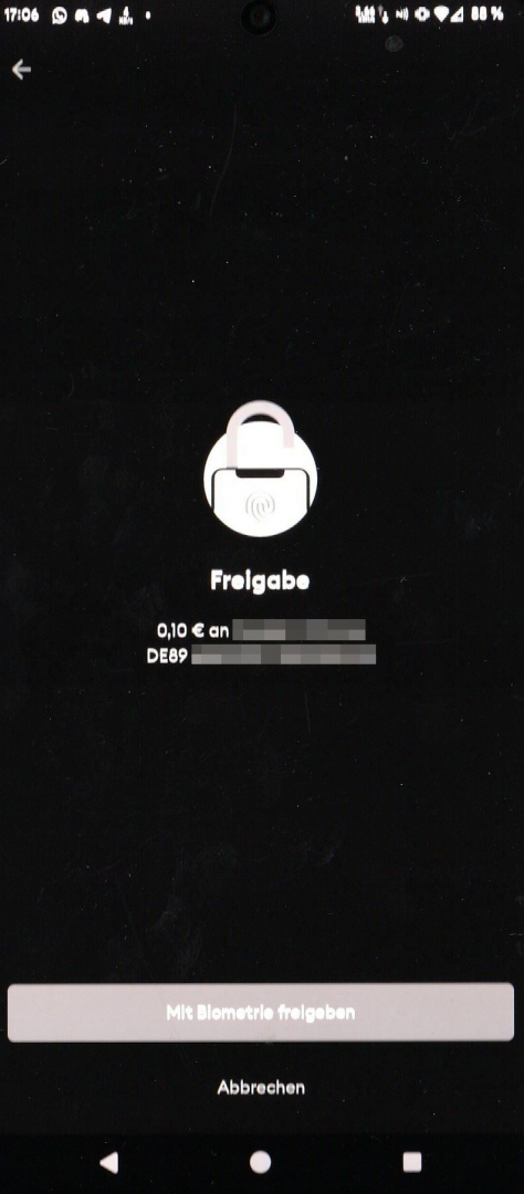

Zitat geschrieben von hbciuser
Die Freigabe via APP verfehlt aus meiner Sicht sowieso komplett das eigentliche Ziel: es wird überhaupt nicht angezeigt, was freigegeben wird.
Natürlich sieht man, was freigegeben wird. Bei Überweisungen fehlt lediglich der Verwendungszweck:
Boris88
Re: DKB: Umstellung der Server-Adresse
Gepostet: 27.11.2024 - 18:33 Uhr  ·  #94
Allerdings sieht man nicht, ob es sich um eine Überweisung, Terminüberweisung oder einen Dauerauftrag handelt.

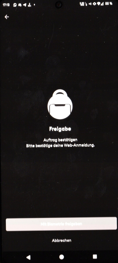

Ich denke, es ist alles gesagt. Das ganze wird (bei mir) noch dadurch getoppt, dass die App bei dem Prozess entweder crashed oder hängt (nach der Freigabe). Da ja für jeden Auftrag mindestens zwei Bestätigungen nötig sind, ist das maximal ärgerlich.
Die Bestätigung der Anmeldung am Web kommt wohl daher, dass hier ein Scraper im Einsatz ist (wie kann man nur auf eine solche Bastelidee kommen?). Offensichtlich ist man da nicht mal willens, zwischen HBCI und echtem Web-Zugriff zu unterscheiden. Für mich deutet das wieder ganz klar darauf hin, dass das HBCI bei der DKB mittlerweile eine reine Notlösung ist, die man ursprünglich gar nicht mehr wollte, was man dann im wahrsten Sinne des Wortes bastelmäßig draufgesetzt hat. Die Performanceverluste durch den Scraper-Flaschenhals sind nicht relevant, weil die HBCI - Schnittstelle wahrscheinlich kaum frequentiert ist (bzw. das so angenommen wird). Man hat ja jetzt auch alles dafür getan, um sie den Kunden so madig wie nur möglich zu machen.
Außerdem gilt: wenn die Web-Anwendung überlastet / ausgefallen ist, ist zukünftig auch HBCI tot. Ganz toll. Abgesehen davon sehe ich es schon kommen, dass Änderungen in der Web-Anwendung vergessen werden, im Scraper nachzuziehen. Was dann zur Folge hat, dass HBCI spinnt. Erklär das mal einem MA der DKB, der bei HBCI nur mit den Achseln zuckt, weil er keine Ahnung hat, wovon man spricht, weil er die eigenen Produkte nicht kennt. Alles schon erlebt.
Kannst du mal bitte erklären, wie du auf die abenteuerliche Idee kommst, dass hier ein Scraper im Einsatz ist und wo genau sich dieser deiner Meinung nach befinden soll?
Natürlich ist hier ein vollwertiger FinTS-Server im Einsatz, ohne Scraper. Diese halbgare "Made with Love in Berlin"-App kann einfach nicht vernünftig zwischen Web-Anmeldung und HBCI-Anmeldung unterscheiden.
Man sieht das doch auch schön bei den unterschiedlichen Geschäftsvorfällen Überweisung, Terminüberweisung, Dauerauftrag: in allen drei Fällen sieht die Bestätigungsabfrage in der App exakt identisch aus. Weil sich die Berliner Entwickler einfach die Arbeit gespart haben, hier unterschiedliche Bestätigungsabfragen in der App zu bauen. Gleiches gilt für Web-/HBCI-Anmeldung.
