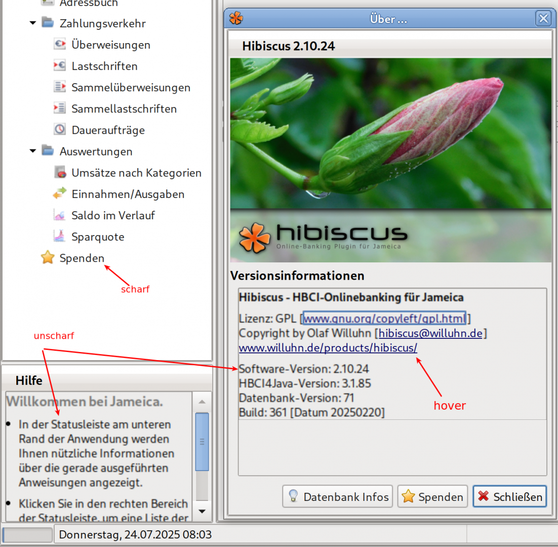

  • Die Schrift im Hilfe-Panel links unten nach dem Start ("Willkommen bei Jameica") sieht unscharf aus. Dasselbe Problem ist im Über-Hibiscus-Fenster zu sehen, bei den Versionsinformationen. Lustigerweise wird ein Link scharf gerendert, wenn man mit der Maus drüberfährt.

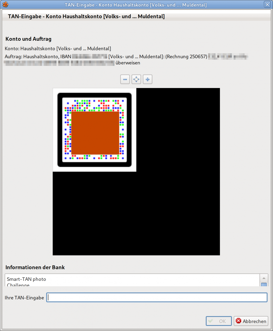

  • Das Fenster mit der PhotoTan (Volksbank) ist viel zu groß. Das TAN-Bild hat die richtige Größe, allerdings wird für das Bild der vierfache Platz (2x2) reserviert - damit ist der Bereich rechts und darunter schwarz.

Ich habe ehrlich gesagt keine Idee, was man hier machen könnte. Das Schrift-Rendering kommt von SWT. Ich wüsste nicht, wie ich das beeinflussen könnte. Ebenso bei der TAN-Grafik. Die zeige ich 1:1 so an, wie sie von der Bank kommt. Es sei denn, man verwendet die -/+ Buttons. Wie hier der schwarze Rand entstehen kann, erschließt sich mir nicht.
Auffällig ist jedenfalls, dass die Jameica-Version aus dem Distributions-Repository zu kommen scheint. Bei den Distri-Paketen kommt es regelmäßig zu Fehlern oder unerwartetem Verhalten, weil einzelne Bibliotheken gegen andere Versionen ersetzt wurden oder fehlen. Konkret könnte es sein, dass die verwendete SWT-Version problematisch ist. Vielleicht existieren die Probleme nicht, wenn du die Jameica-Version von https://www.willuhn.de/products/jameica/download.php verwendest.
Meine Vermutung wäre: Das TAN-Bild hat eine Größe von angenommen 200x200px. Da eine Bildschirmskalierung von 200% eingestellt ist, werden manuelle Höhen- und Breitenangaben verdoppelt (400x400). Das Bild wird aber - weil HiDPI erkannt wird - von SWT in der normalen Größe dargestellt, d.h. 200x200, und es kommt zum schwarzen Rand.
D.h. es gibt eine Differenz zwischen einer manuell eingestellten Größe und der von SWT errechneten Darstellungsbreite für das Bild.
Beiträge: 10915
Re: HiDPI: RTE-Text unscharf und PhotoTAN-Fenster zu groß
Gepostet: 24.07.2025 - 18:50 Uhr  ·  #4
Ich verwende selbst auch HiDPI und habe ebenfalls ein Commerzbank-Konto mit PhotoTAN und bei mir tritt das Problem nicht auf.
