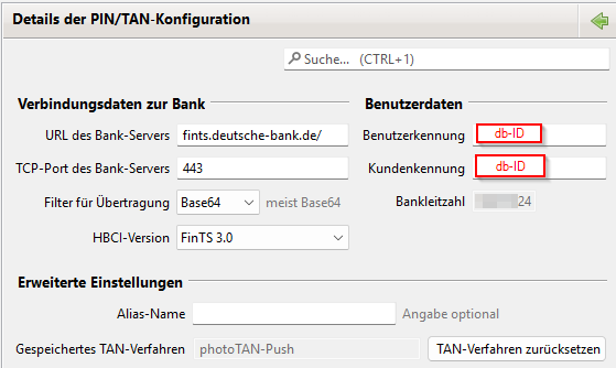

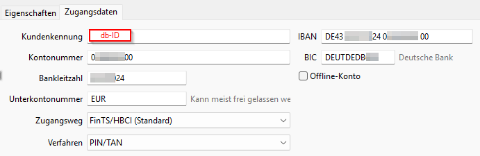

Hier Screenshots meiner Einstellungen des Bankzugangs und des Girokontos, vielleicht hilfts was:
scofield
Beiträge: 36
Dabei seit: 11 / 2016
Re: Deutsche Bank > Umzug in die Cloud
Gepostet: 25.08.2025 - 21:33 Uhr  ·  #43
Richtig, ein zurück gibt´s mit dem BestSign nicht mehr,

koniu12
Dabei seit: 07 / 2022
Gepostet: 01.09.2025 - 14:49 Uhr  ·  #51
kann mir jemand mit Screenshots helfen ? Ich habe bereits alles versucht, leider gescheitert.
Mein DB24 privates Konto sofort geklappt, leider komme ich mit dem Firmenkonto nicht weiter.
Meine Vorgehensweise :
1. Unter Bankzugänge -> Benutzerkennung und Kundenkennung -> was trage ich hier ein ? Zur Zeit ist Filialnummer + Kontonummer zusammen
2. Unter Bankzugänge -> Tan Verfahren zurücksetzen
3. Unter Bankzugänge -> Synchronisieren -> bei mir kommt TAN-Medium auswählen -> was trage ich dort ? Habe mein Smartphonemodell aus den Einstellungen von Deutsche-Bank.de eingetragen.
4. Unter Konten -> Salbo abrufen -> Fehler
MFG
Adam
Beiträge: 11463
Gepostet: 01.09.2025 - 14:57 Uhr  ·  #52
Siehe https://www.willuhn.de/wiki/do…nk_maxblue
Die "Deutsche Bank ID".

koniu12
Gepostet: 01.09.2025 - 15:53 Uhr  ·  #57
Das hat jetzt geklappt, vielen Dank.
Für alle anderen :
1. Unter Bankzugänge -> Benutzerkennung und Kundenkennung -> in beide Felder die neue Benutzer ID eintragen
2. Unter Bankzugänge -> Tan Verfahren zurücksetzen drücken
3. Unter Bankzugänge -> Synchronisieren -> bei TAN-Medium auswählen -> hier Feld leer lassen -> weiter -> bei PIN eingeben kommt das neue Passwort passend zu Benutzer ID

Für alle anderen :
Funktionieren denn Lastschriften und Überweisungen?
(Mir scheint, ich bin der einzige, der damit noch ein Problem hat.)
scofield
Beiträge: 36
Gepostet: 01.09.2025 - 21:11 Uhr  ·  #59
Was hast du bei der BIC eingetragen? Bei mir lag es letztlich an einer falschen, automatisch eingetragen mit XX am Ende. Nach Korrektur auf die korrekte BIC waren alle Fehler beseitigt.
QLHB
Beiträge: 58
Dabei seit: 10 / 2015
Gepostet: 03.09.2025 - 21:44 Uhr  ·  #60
Das hat mein Problem auch gelöst als "Fyrst" Kunde, ich habe diesen Thread erst zu spät gelesen und einen eigenen eröffnet, diesen aber als "gelöst" im Titel gekennzeichnet, ich hoffe das ist so im Sinne des Forums.
Vielleicht kann man diesen Thread hier auch im Titel ergänzen, die Fyrst Kunden lösen das Problem also auch ganz einfach durch die Änderung der BIC, die nun nach dem Update der Deutschen Bank nicht mit "XXX" aufgefüllt sein darf bei den Zugangsdaten.
Tolles Forum, ich hätte morgen die Fyrst angerufen, wer weiß, ob die mir da hätten helfen können. Das Forum hat es geschafft.
