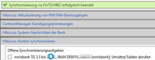

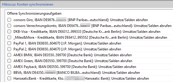

Ich glaube, das Problem ist ein Timing-Problem. Ich versuche, es mal anschaulich darzustellen:
Das ist das untere Ende meiner Kontenliste für den Sync-Rundruf. Man sieht die zwei letzten HBCI-Konten, von der DKB Visa bis Paypal vier Mashup-Konten und zum Schluss von Amex bis Hanseatic die SyncusGnampfus-Konten. Hake ich jetzt z. B. ein HBCI-Konto und ein Mashup-Konto an, kommts zum Fehler. Das Gleiche passiert, wenn ich z. B. ein Mashup- und ein SyncusGnampfus-Konto anhake.
Wenn ich nur ein HBCI-Konto anhake, passiert folgendes: Es wird abgerufen, die grüne Meldung der erfolgreichen Synchronisierung kommt, ABER die Scrolleiste der Kontenliste springt an den Anfang und er rödelt noch kurz unter Vollast weiter (Mauszeiger wird zum blauen Kreis):
Wenn ich bis zum Ende des Gerödels warte (vielleicht maximal 3 Sekunden), kann ich die Mashup- oder die SyncusGnampfus-Konten anhaken und abrufen.
Zusammengefasst: Der Übergang zwischen den einzelnen Kontengruppen, also von HBCI zu Mashup zu SyncusGnampfus erfolgt bei der automatischen Synchronisierung anscheinend zu schnell, es müsste die "Rödel-Time" nach Abschluss der jeweiligen Gruppe abgewartet werden. Wird das gemacht, gibts anscheinend keine Probleme. Wäre das umsetzbar?
