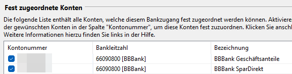

Zitat geschrieben von Carsten_Muerau
Allerdings sind darin zwei Begriffe enthalten, die mir in meinen 14 Jahren mit Jameica/Hibiscus noch nie innerhalb der Software untergekommen sind:
- entknüpfen
- verknüpfen
Haken entfernen = entknüpfen
Haken setzen = verknüpfen

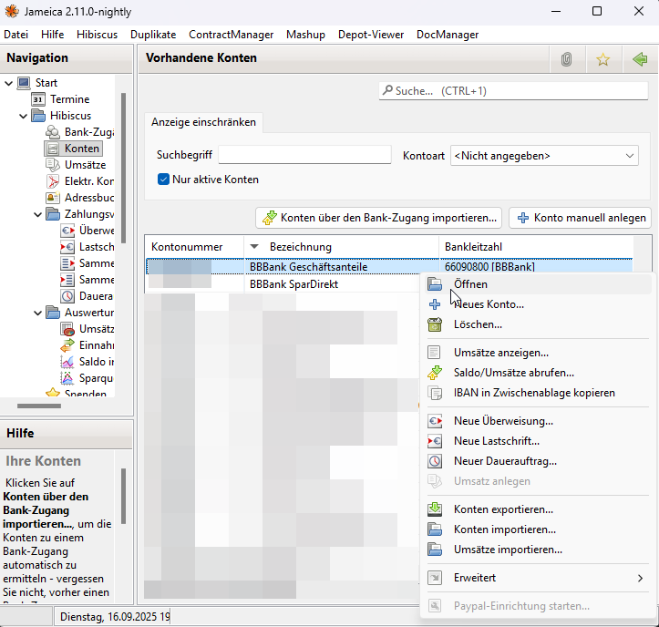

Konten dem Bankzugang fest zuordnen bzw. die feste Zuordnung aufheben:
Trotz intensiver Suche habe ich auch keinen Button oder irgendeine Beschriftung (Konto => "Eigenschaften" und "Zugangsdaten") finden können, welche diesen Begriffen inhaltlich nahe käme.
In der Kontenliste das gewünschte Konto auswählen und Doppelklick darauf oder rechte Maustaste -> Öffnen:
Dann auf den Reiter Zugangsdaten und die Daten wie beschrieben editieren und speichern:
