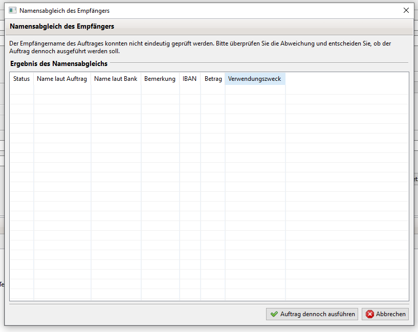

mstcoe
Beiträge: 22
Dabei seit: 06 / 2007
Re: Verification of Payee Einbindung wird nicht rechtzeitig fertig
Gepostet: 10.10.2025 - 20:06 Uhr  ·  #71
Test mit aktuellem nightly:
Volksbank Westmünsterland
- VoP Fenster leer, Abbruch mit "Polling"-Fehler
DKB
- kein VoP Fenster, Abbruch mit Fehler
Danke für die Arbeit an Hibiscus und Gruß
Martin

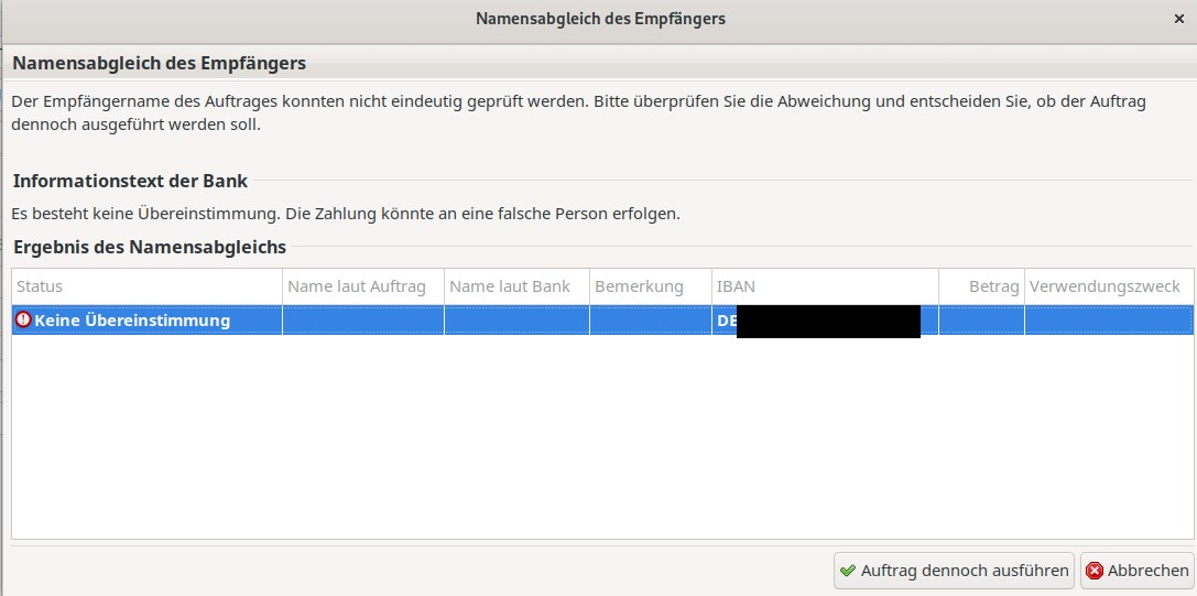

Hypovereinsbank leider Fehlanzeige
Gepostet: 13.10.2025 - 18:20 Uhr  ·  #75
erst mal einen Riesendank an Olaf für seine fortgesetzten Anstrengungen, uns mit einem guten Bankingprogramm zu versorgen.
Ich habe gerade mit dem aktuellen nightly versucht, von der Hypo zur KSK zu überweisen, 100,00 Euro. Geht leider nicht.
Der Dialog "Namensabgleich des Empfängers" erscheint:
eingetragen ist nur Status 'Keine Übereinstimmung' und die IBAN, an die die ÜW gehen soll.
Klickt man auf Auftrag dennoch ausführen, bricht das ganze mit folgendem Fehler ab:
[13.10.2025 18:02:36] Synchronisierung via FinTS/HBCI läuft
[13.10.2025 18:02:36] Synchronisiere Konto: Hypo_GmbH, IBAN DE8870..xxxxxx [UniCredit B...ereinsbank]
[13.10.2025 18:02:36] Initialisiere Bank-Zugang
[13.10.2025 18:02:37] Führe Geschäftsvorfall aus: "Hypo_GmbH, IBAN DE8870..xxxxxx [UniCredit B...ereinsbank]: (Umbuchung) 100,00 EUR an xxxxxxxxxxxxxxxxx (DE42 xxxx xxxx xxxx xxxx xx) überweisen"
[13.10.2025 18:02:37] Führe Aufträge aus...
[13.10.2025 18:02:38]     [Hinweis] can not check signature - no signature key available
[13.10.2025 18:02:39]     [Hinweis] can not check signature - no signature key available
[13.10.2025 18:03:44]     [Fehler] Meldung der Bank: 9050:Teilweise fehlerhaft.
[13.10.2025 18:03:44]     [Fehler] Meldung der Bank: 9076:Namensabgleich erforderlich (3: CustomMsg.GV.UebSEPA1)
[13.10.2025 18:03:44]     [Hinweis] can not check signature - no signature key available
[13.10.2025 18:03:44] Aufträge ausgeführt
[13.10.2025 18:03:44] Fehler beim Ausführen des Auftrages an xxxxxxxxxxxxxxxxx: Fehlermeldung der Bank:
9076 - Namensabgleich erforderlich
[13.10.2025 18:03:44] Es sind Fehler aufgetreten
[13.10.2025 18:03:44] *****************************************************
[13.10.2025 18:03:44] Zusammengefasste Fehlermeldungen:
[13.10.2025 18:03:44]    Meldung der Bank: 9050:Teilweise fehlerhaft.
[13.10.2025 18:03:44]    Meldung der Bank: 9076:Namensabgleich erforderlich (3: CustomMsg.GV.UebSEPA1)
