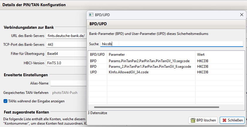

Hier geht es konkret um den Geschäftsvorfall "HKCDB" (SEPA-Dauerauftragsbestand anfordern). Die Bank meldet in den BPD, dass sie den Geschäftsvorfall nicht (mehr) unterstützt. Hier könnte man mal mit einem anderen Bankingprogramm testen.

Dann habe ich leider keine Idee. Hibiscus richtet sich nach den von der Bank gemeldeten BPD. Wenn "HKCDB" nirgends in "Kinfo*.AllowedGV*.code" im Dialog der BPD/UPD des Bankzugangs auftaucht, kann der Geschäftsvorfall nicht ausgeführt werden. Mir ist jedenfalls neu, dass der Abruf der SEPA-Daueraufträge gegen irgendwas neues abgelöst wurde.

Gepostet: Gestern um 16:43 Uhr  ·  #11

Dann weiss ich es leider auch nicht. Mir fehlen derzeit die Ressourcen, das weiter zu analysieren.
