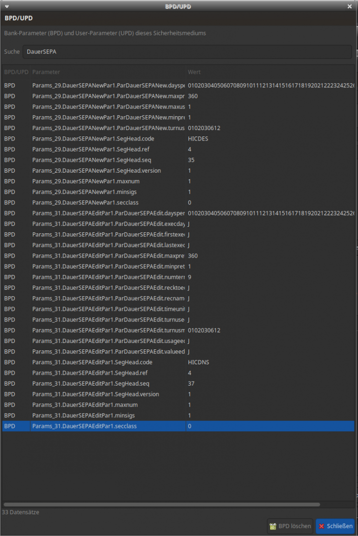

magic
Beiträge: 244
Re: Keine SEPA Dauerauftragsliste bei Deutsche Bank
Gepostet: 26.10.2025 - 10:19 Uhr  ·  #14

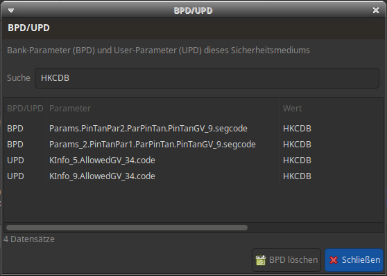

HKCDB wird bei mir auch angezeigt:
Aber in der Liste mit den Parametern zu den Daueraufträgen GV fehlt DauerSEPAList:
Deshalb kommt die Meldung:
Fehler: Geschäftsvorfall DauerSEPAList wird nicht unterstützt, evtl. andere HBCI-Version benutzen
Ist das ein Problem der Bank (BDP/UDP) oder geht bei Hibiscus etwas schief?

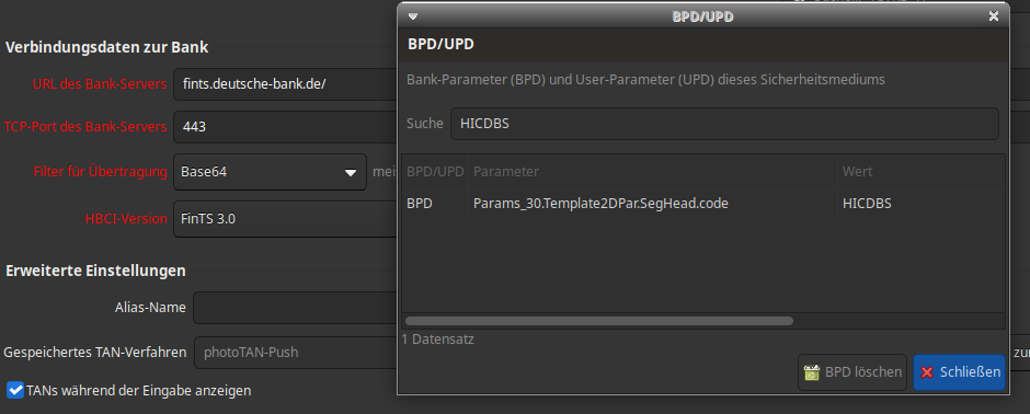

Beiträge: 11572
Gepostet: 26.10.2025 - 11:03 Uhr  ·  #15
Das wird wohl der Grund sein. Die Bank liefert vermutlich kein HICDBS. Das ist das Segment, in dem sich die Bank-Parameter für den Geschäftsvorfall befinden.
magic
Beiträge: 244
Gepostet: 26.10.2025 - 11:40 Uhr  ·  #16
Das?
HICDBS ist da, aber evtl. nicht vollständig?
Beiträge: 11572
Gepostet: 26.10.2025 - 11:44 Uhr  ·  #17
OK, dann sendet es die Bank, aber Hibiscus erkennt es nicht korrekt. Hier wäre am besten, wenn mir mal jemand ein HBCI-Protokoll (Erweitert->HBCI-Protokoll speichern...) des Kontos schicken, welches eine Bankzugangs-Synchronisierung enthält. Am besten per Mail.
