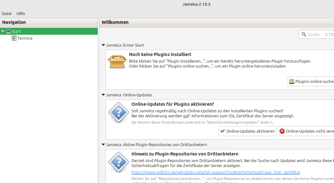

Jameica 2.10.5

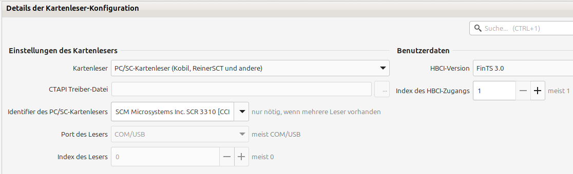

Der Kartenleser ist aktuell so eingebunden.
Den Kontostand kann ich so abrufen, aber bei dem Versuch eine SEPA-Überweisung zu machen kommt halt die Fehlermeldung.

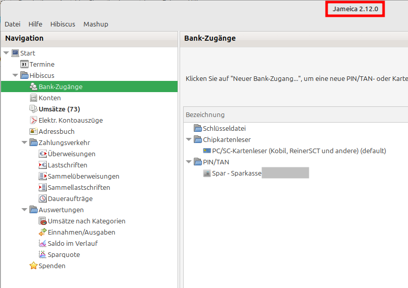

Also habe ich versucht das Jameica-Update gem. Anleitung https://www.willuhn.de/wiki/doku.php?id=support:update zu machen. Dazu habe ich den alten Ordner unter home/username/var/app/de.willuhn.Jameica umbenannt und dann das Jameica Update per jameica.sh gestartet. Das lief auch soweit durch

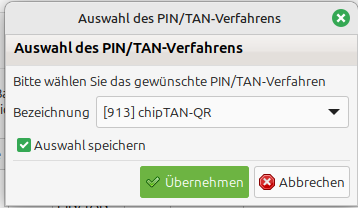

und dann wollte ich gem. Anleitung meinen Bankzugang synchronisieren. Also auf den Button Synchronisieren geklickt, dann als TAN-Verfahren chipTAN-QR ausgewählt
meine PIN eingegeben und dann gestartet. Dann kommt der Fehler

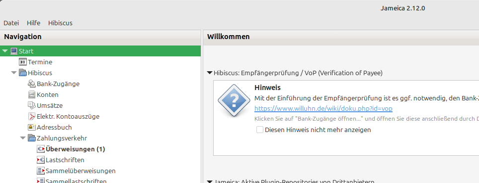

Dann habe ich (sicherheithalber) auch noch mal auf Speichern geklickt und bin davon ausgegangen das damit der Update-Prozess eigentlich erfolgreich abgeschlossen sein sollte. Also versucht eine neue SEPA-Überweisung zu erstellen, was dann mit folgender Fehlermeldung scheitert.
OK das war schon mal nichts. Also dachte ich ich beende Jameica einfach mal und starte es neu. Dann wird es etwas "skurril" denn dann starten nicht Jameica 2.12.0 sondern wieder die alte Version 2.10.5
