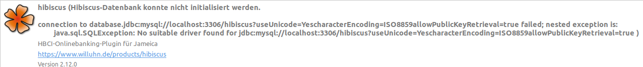

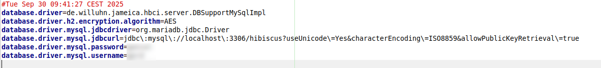

Ich bin begeistert und sehe mich in meiner Vorliebe für OpenSource mal wieder bestätigt... wo gibt es sonst so kompetente Rückmeldung in so atemberaubend kurzer Zeit?
Der Tip mit dem Datenbank-Treiber war die Lösung. Alles wieder korrekt angezeigt. Super!
Die Doppel-/Neu-Anlage der DKB-Konten war aber tatsächlich durch die "alte" Kundenkennung verursacht. Da stand - warum auch immer - noch eine 55xxxx drin, nachdem ich das in die 1xxxxx_c geändert hatte, wurden die vorhandenen Konten "erkannt"
Diese Migration habe ich meiner Meinung nach gemacht, an der lag es vermutlich nicht: https://www.willuhn.de/wiki/doku.php?id=dkb-migration
Vielleicht hilft das ja noch jemand anderem.
