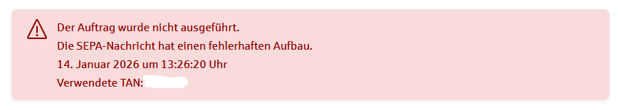

Der Upload des PAIN-Files im Privatkunden- und im Firmenportal der Sparkasse funktioniert auch nur bis zu dem Zeitpunkt, zu dem ich den Auftrag ausführen möchte, d. h. nach dem Upload sehe ich zwar wieviele Belastungen der Auftrag enthält und wie hoch die Gesamtgutschrift sein wird, aber nach Ausführung erhalte ich eine Fehlermeldung, die nichtssagender ist als die o. g.:
. Die Sparkasse sagt, die Datei sei falsch formatiert, aber dies widerspricht m. E. den Tatsachen, dass ja sowohl Hibiscus als auch das Sparkassen-Onlinebanking ja grundsätzlich anzeigen können, was ich senden möchte.
