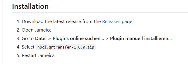

Ich würde das plugin gern testen, habe auch die Datei hbci.qrtransfer-1.0.0.zip heruntergeladen, aber Jameica findet kein plugin!? Was mache ich falsch?

Die Anleitung nicht beachten?!
Installation
Open Jameica
Go to Datei > Plugins online suchen... > Plugin manuell installieren...
Select hbci.qrtransfer-1.0.0.zip
Restart Jameica

Danke, jetzt hat es geklappt. Ich hatte angenommen, Jameica sucht die Datei selbst.

Hi wolfloestoffel.
wie das Plugin zu installieren ist, steht eigentlich im Readme auf Github:
bzw. wird auch im Jameica-Wiki gut erklärt.
Eine automatische Installation eines Plugins, wenn man es als Zip-Dateien in den Plugin-Ordner kopiert, funktioniert nicht.
Man muss Jameica das schon mitteilen, dass es installiert werden soll.
