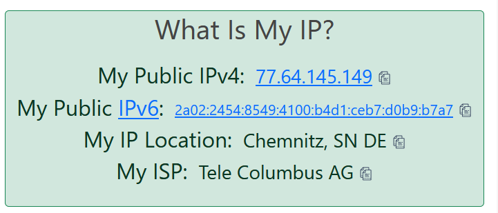

Firefox und Edge
bleibt manchmal gleich und manchmal wechselt es... zwischen beiden und auch bei beiden gleich - ganz unterschiedlich... kein muster erkennbar (es scheinen jetzt in den wenigen Minuten aber immer zwei sich wiederholende IPs zu sein).

Dann hast du hier die Ursache. Was wird als Ort und ISP angezeigt?

... der Edge scheint eine IP zu bevorzugen, der Firefox wechselt gelegentlich...

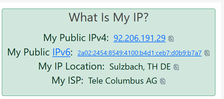

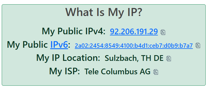

Gepostet: 08.09.2024 - 09:12 Uhr  ·  #24
Firefox2
Firefox
Edge

Wenn Tele Columbus dein Provider ist und du im Router keine passende Option findest, die das auslösen kann, dann musst du dich an den Support von denen wenden. Ggf. kommt hier auch ein Proxy oder ähnliches in Frage.
