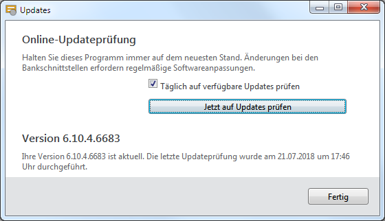

Gepostet: 21.07.2018 - 17:51 Uhr  ·  #20
B4W, ist die neueste Version,
nur ein lokaler Datentresor verwendet
weitere Konten im Tresor zeigen das Problem nicht (bei mir nur Ing-Diba problematisch)
-> Bug B4W
