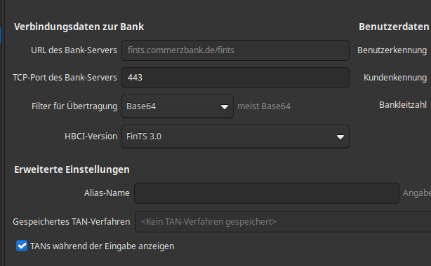

URL: fints.commerzbank.de/fints
Port: 443

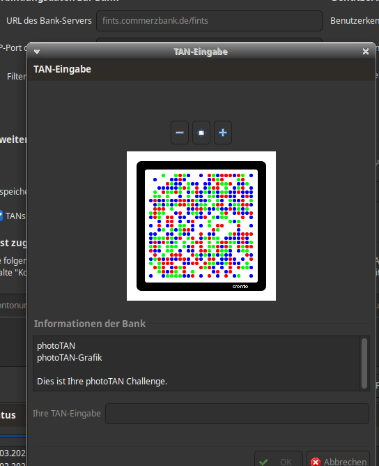

Mit diesen Zugangsdaten habe ich erfolgreich den Verbindungstest gemacht:
(Ich hoffe, in dem DataMatrixCode stehen jetzt keine privaten Informationen drin, die TAN ist schon verbraucht...)
Abrufen des Saldo und der Umsätze funktioniert auch.
Es scheint aber so, dass bei jedem Vorgang eine PhotoTAN abgefragt wird... Dann doch lieber Schlüsseldatei...
Vielleicht kann noch jemand das funktionieren mit Hibiscus bestätigen, dann könnten wir es mit ins Wiki aufnehmen.

Trotz vorhandenem Photo-TAN-Verfahren scheitere ich bei der Einrichtung im Hibiscus.
Hast du in das Feld Benutzerkennung deine Teilnehmernummer eingetragen, ebenso in das Feld Kundenkennung? Die Bankleitzahl ist die des Commerzbankkontos?
magic
Beiträge: 235
Re: Commerzbank HBCI PIN/TAN
Gepostet: 17.03.2023 - 19:54 Uhr  ·  #11
Hallo Karl,
ja, in die Felder Benutzerkennung / Kundenkennung kommt deine Teilnehmernummer. Ich weiß nicht ob es auch funktioniert, wenn man den Benutzernamen verwendet.
In das BLZ kommt natürlich deine BLZ von deinem Commerzbank-Konto. Normalerweise wird dann auch schon die URL automatisch ausgefüllt.
Was kommt bei dir für eine Fehlermeldung?

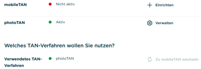

Welches TAN-Verfahren ist bei dir "ausgewählt"? mTAN oder PhotoTAN?
Im Online-Banking unter "TAN Verwaltung"
Ich habe da PhotoTAN eingestellt.

Bei mir ist wie bei dir PhotoTAN ausgewählt.
Was hast du bei "HBCI einrichten" über das Online-Banking genau gemacht? Bleibt die bestehende Schlüsseldatei bestehen oder wird diese damit ungültig?
Das ist eigentlich nur eine Anmeldung zur Nutzung von HBCI/FinTS, damit man dies nutzen kann und man die AGB dafür akzeptiert. Man muss da nur eine TAN eingeben. Das hatte keinen Einfluss auf die bereits hinterlege Signatur für HBCI.
In der Beschreibung dazu heißt es
Ich beauftrage die Einrichtung von HBCI/FinTS mit elektronischer Signatur und PIN und photoTAN-Verfahren für die nachstehende Kundennummer.
vielleicht fehlte bei mir der bankinterne Hacken für PIN und photoTAN. Jeden Falls hat es danach dem Einrichten bei mir StarMoney funktioniert und dann auch mit Hibiscus.
Was Auswirkungen auf deine bestehende Signatur hat, ist der Menü-Punkt "HBCI aktivieren", aber den Menü-Punkt benötigen wir für das PIN/TAN-Verfahren nicht.

Noch eine Erkenntnis,
man kann auch statt der Teilnehmernummer auch den selbst gewählten Benutzername verwenden.
@Hibiscus: Wo dann es ggf. zu Probleme mit den udp-Daten kommen kann, da der Benutzername nicht mehr eindeutig einem Konto / einer Bank zugeordnet ist. Mein individuell gewählter Benutzername, verwende ich bei mehreren Banken....
Beiträge: 11384
Gepostet: 19.03.2023 - 09:28 Uhr  ·  #18
Das ist egal. Der Benutzername muss nicht eindeutig sein. Du kannst in den Bnkzugängen problemlos identische Benutzernamen verwenden.

Ich habe gestern nun das "HBCI einrichten" angestoßen. Sobald die Commerzbank den Auftrag in den nächsten Tagen bearbeitet hat, werde ich mich zum Ergebnis melden.

Das "HBCI einrichten" im Online-Banking ist, wie schon von magic angemerkt, die Voraussetzung zur erfolgreichen Einrichtung.
Die Beauftragung wurde nun seitens der Commerzbank bearbeitet und der Abruf über PIN/TAN mit den oben bereits genannten Daten (URL, Benutzerkennung) mit PhotoTAN funktioniert daraufhin. Die besetehende Schlüsseldatei ist weiterhin parallel nutzbar.
Wie schon genannt, ist der Nachteil über das PIN/TAN-Verfahren bei der Commerzbank, dass bei jedem Datenabruf eine PhotoTAN angefordert wird.
