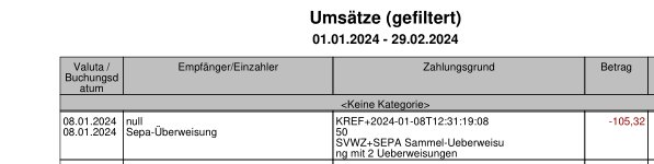

seit dem Update auf 2.10.18 wegen der Fiducia-Umstellung ist der PDF-Export etwas unschön geworden. Bei vielen Buchungen steht in der ersten Zeile "null", die vorher einfach leer war. Das gefiel mir besser. Läßt sich das ändern? Ansonsten vielen Dank für das Up-to-date-halten von Hibiscus.

Kannst du bitte mal einen Screenshot davon posten, damit ich sehen kann, welche Stelle genau betroffen ist. Und welcher PDF-Export genau ist das? Allein bei den Umsätzen gibt es zwei verschiedene.

Umsätze / Exportieren / PDF (egal, welche Sortierung)
Daß es noch andere PDF-Export-Möglichkeiten gibt, ist mir bisher gar nicht aufgefallen. Gut versteckt...
Hab jetzt hin- und herprobiert; in der Vorschau wird das Bild nicht angezeigt. Mal sehen, ob es im Beitrag erscheint.
Danke für den Screenshot. Ist gefixt und morgen im NIghtly-Build.
