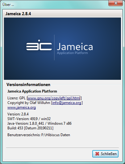

ich nutze Jameica/Hibiscus 2.8.4 auf Windows 7. (Jaja ich weiß, bitte keine Vorträge zu Windows 7 – mein Laptop ist einfach zu alt und schlapp für ein neueres Windows ...)

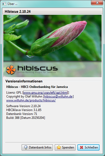

Ganz so alt ist mein Hibiscus nun doch nicht:

Die Kompatibilitätsmatrix hast du gelesen?
Jameica ist von 2019

Die neue Jameica-Version wird auf Windows 7 sicher nicht laufen, da die eine aktuelle SWT-Version mitbringt, welche mindestens Java 17 voraussetzt, welches es nicht mehr für Windows 7 gibt. Leider kann dir daher keiner mit dem Problem helfen.
