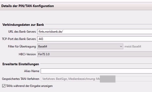

In Hibiscus:
Bank-Zugänge --> PIN/TAN --> norisbank:
Wo kann ich einstellen, ob ich die TAN selbst eingeben will oder ob das automatisch passieren soll?
"TANs während der Eingabe anzeigen" kann es ja wohl nicht sein. Ich sehe die Zeichen und hatte schon mal O und 0 verwechselt.
Wozu ist der "Alias-Name" gut?
Re: Norisbank - Homebanking - Jameica-Hibiscus - Synchronisation fehlerhaft [gelöst]
Gepostet: 31.05.2025 - 18:12 Uhr  ·  #11
Das wäre im Gespeicherten TAN-Verfahren anzugeben, nicht BestSign sondern BestSign-Push. Allerdings weiss ich nicht, ob hibiscus das unterstützt und wie man das ändert, ich selbst nutze hibiscus nicht. Du hattest ja oben nach Banking4 gefragt.
