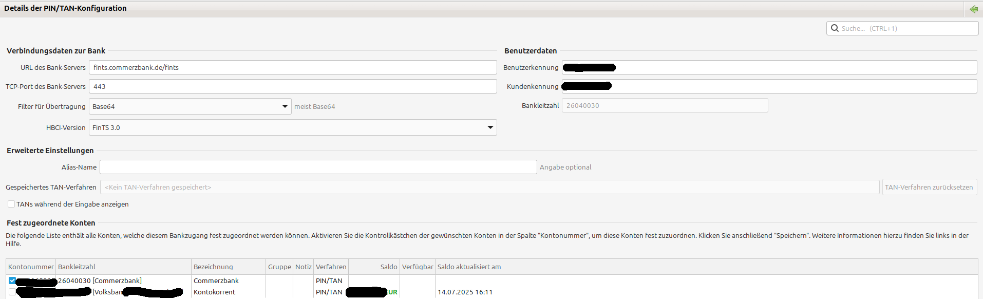

In den Details zur PIN/TAN-Konfiguration ist "gespeichertes TAN-Verfahre" ausgegraut, ebenso der Button "TAN-Verfahren zurücksetzen"
[mmgr]
[/mmgr]
Ich möchte noch keine neue Aktivierung beantragen, da sonst mein Konto die ganze Zeit gesperrt ist, bis ich den Brief habe und aktiviere.
Hat jemand eine Idee, was das Problem ist und wie es gelöst werden kann?
