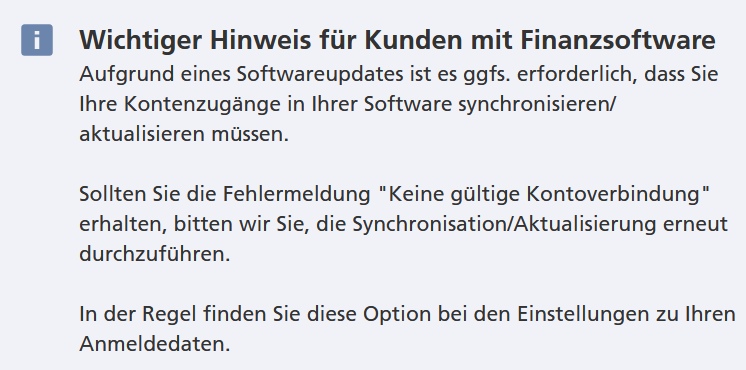

Update und Lösung:
ich geb zu, ich bin positiv überrascht, denn kaum 24h nachdem ich mein Ticket bei der POSTBANK aufgemacht hab, hat mich die Dame, die gestern meinen Fall aufgenommen hat, heut angerufen und mir gesagt, die Analyse habe ergeben, dass ich meine Konto-Nr. im Hibiscus mit einer führenden Null hinterlegt hätte.
Das möge ich doch bitte korrigieren und dann noch einmal eine der abgewiesenen Überweisungen übertragen...
Hab ich gerade eben gemacht und siehe da - es funktioniert! :-D
Mal davon abgesehen, dass m.E. eine Schnittstelle führende Nullen ignorieren können müsste (oder kenn wer einen Grund der dagegen spricht?), so würde mich schon brennend interessieren, wieso das bisher viele Jahre lang kein Problem war und weswegen ich trotzdem meine Umsätze hab abrufen können...
...is mir aber letztlich egal, denn ich bin dankbar und froh, dass jetzt (scheinbar) alles wieder i.O. is :-)

Gepostet: 02.09.2025 - 16:56 Uhr  ·  #19
nur zur Info!!
