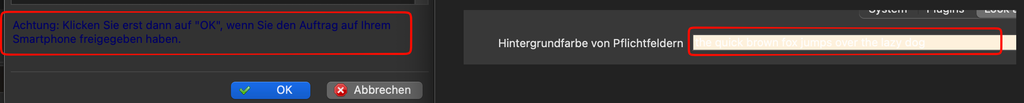

ich nutze als Neu-User Hibiscus unter macOS, welches im im Dark Modus nutze. D.h. Applikationen die ich installiere sind per default auch im Dunkel-Modus. Ich würde Hibiscus aber gerne in dem hellen Layout nutzen, so wie es auch auf den Produkt Screenshots unter https://www.willuhn.de/products/hibiscus/screenshots.php zu sehen ist.
In meinem derzeitigen Dunkel Modus sind die manche Texte (dunkelblau auf schwarzem Hintergrund bspw.) nur sehr schlecht zu lesen:
Frage: gibt es eine einfache Möglichkeit in das Layout aus den Screenshots zu wechseln? Ich habe es unter Settings - Look & Feel nicht gefunden...

Ob Light- oder Dark-Theme verwendet wird, kann meines Wissens bei SWT-basierten Anwendungen nicht konfiguriert werden. Es wird das verwendet, was das Betriebssystem vorgibt. Ich kann in der SWT-Dokumentation jedenfalls keine Konfigurierbarkeit diesbezüglich finden.

Danke Dir Olaf! OK, dann experimentiere ich mal mit den Farben die ich ja einstellen kann etwas herum. Habe geplant mit macOS mglw. dann eh nicht mehr den DarkMode OS-seitig zu nutzen ... Passt. Dachte, es gäbe evtl. ein Setting was ich übersehen habe.
