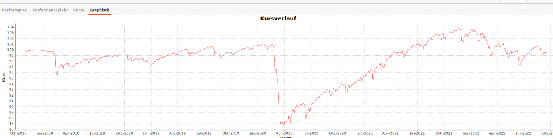

Bei a) wäre es natürlich schön wenn das in einem Rutsch funktionieren würde, aber der manuelle Weg ist genauso gut.
Punkt b) find ich unangenehmer.
Interessanterweise habe ich "alte" Kursdaten im DepotViewer.
Das Ganze gibt für mich leider noch kein klares Bild.
