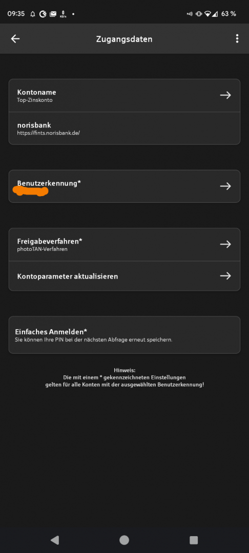

Könntest du mal bitte einen Screenshot machen von:
- Sparkasse auf Android starten
- Konto anklicken
- oben Kontodetails
- oben Zugangsdaten <<<< Screenshot ... erste Stellen bei Benutzer löschen, Ende sichtbar lassen ....
Und welche Verfahren nutzt du?
Ich nutze Benutzernummer und PIN
und dazu dann Photo-TAN.
Vielleicht gibt es ja da schon Probleme.

Gepostet: 02.06.2025 - 09:45 Uhr  ·  #4
Voilà:
Benutzerkennung ist mein von mir nach der Umstellung selbst gewählter Benutzername.

Ja, das und weitere Unterschiede. Mhmmm ... Sparkassen App ist bei mir aktuell. Kein Update verfügbar.

Setze doch auch nen selbstgewählten Benutzernamen aka Norisbank-ID. Ansonsten stehen hier auch noch aktuelle Hinweise zur Norisbank.
