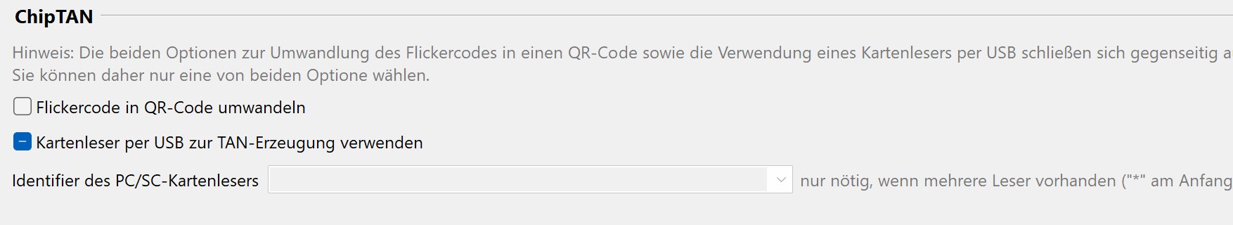

Beim Umzug von Hibiscus auf einen neuen Rechner wird der Kartenleser von Reiner (cyberJack RFID komfort) nicht mehr korrekt erkannt. Die Software/Firmware des Lesers wurde als Administrator installiert, die Software ist aktuell, und der Leser funktioniert mit anderen Anwendungen wie der Ausweiss-App.
Ich nutze als PIN/TAN-Verfahren das "chipTan (Flicker)"-Verfahren. In der Konfiguration ("Details der PIN/TAN-Konfiguration") auf dem alten Rechner konte ich im Abschnitt ChipTAN den Kartenleser auswählen. Diese Auswahlmöglichkeit habe ich auf dem neuen PC nicht mehr. Wenn ich dennoch versuche, eine Überweisung durchzuführen, erscheint im Status der Reiner Kartenleser. Also scheint das Programm den Leser doch irgendwo zu finden.

- Kannst du die Option "[x] Kartenleser per USB zur TAN-Erzeugung verwenden" im Bankzugang aktivieren? Wenn ja, mach das mal
- Steht bei "Identifier des PC/SC-Kartenlesers" irgendwas drin? Wenn ja, entferne es mal

  • die Option "Kartenleser per USB zur TAN-Erzeugung verwenden" ist gesetzt
  • das Feld "Identifier des PC/SC-Kartenlesers ist ausgegraut; im Feld steht allerdings auch nichts

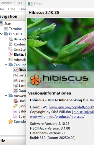

Neuer PC: Windows 11, hibiscus 2.10.4
Welche Jameica Version ist im Einsatz und hast du die nicht neu vom Entwickler-Server geladen?
Jameica 2.10.5 + Hibiscus 2.10.25

bei der Neuinstallation habe ich die Software von der Entwicklerseite geladen. Ich habe aber offensichtlich den falschen Stand angegeben - links oben wird bei mir Jameica 2.10.4 angegeben, aber die Versionsinfo ist bei 2.10.25 (siehe Screenshot).
Hier habe ich wohl von der falschen Stelle zitiert.

Dem Screenshot zufolge ist die Option "[/] Kartenleser per USB zur TAN-Erzeugung verwenden" noch im Undefiniert-Zustand. Hibiscus zeigt beim ersten Verwendungsversuch eigentlich eine Abfrage an, ob der Kartenleser verwendet werden soll oder nicht. Solange diese Abfrage nich beantwortet wurde, sind Kartenleser auch noch nicht auswählbar. Klicke die Option mal bitte an, um sie explizit zu aktivieren. Anschließend sollte die Auswahlbox "Identifier des PC/SC-Kartenlesers" auch auswählbar sein. Wähle dort dann den zu verwendenden Kartenleser und klicke auf "Speichern".

da es keinerlei Auswirkungen aktuell auf deine Problematik hat nur als Anmerkung
das war dann aber vor dem 10.02.2025
die Software besteht doch aus 2 "Teilen" - Jameica und Hibiscus
wie man dem o.g. Link und auch deinem screenshot entnehmen kann,
hast du = Jameica 2.10.4 + Hibiscus 2.10.25
ab 11.02.2025 = Jameica 2.10.5 + Hibiscus 2.10.25
jameica muss (später) manuell aktualisiert werden siehe ua.: https://www.willuhn.de/wiki/doku.php?id=support:update

der Hinweis hat zur Auswahl des Kartenlesers hat geklappt - herzlichen Dank. Ich hatte nur eine blaue Markierung in dem Feld gesehen und habe das fälschlicherweise als aktiv gesetzt interpretiert.
Ich habe danach erfolglos versucht, eine Testüberweisung vorzunehmen. Da der Kartenleser hier jedoch nicht aufleuchtet und auch keine Menüpunkte anzeigt, wird dieser vermutlich dennoch nicht erkannt.
Ich habe daher den Bankzugang ein zweites Mal eingerichtet, die Konten dem alten Bankzugang entzogen und dem neuen zugeordnet und synchronisiert (fehlerfrei). Auch hier habe ich eine neue Überweisung angelegt. Hier ist auch der im Handbuch dargestellte Dialog erschienen, ob ich den USB-Kartenleser zur TAN-Erzeugung nutzen möchte ("ja"). Der Kartenleser bleibt jedoch auch hier stumm, und nach ca. 30Sekunden poppt das Fenster mit dem Flicker-Code auf (den ich ja eigentlich umgehen will).
