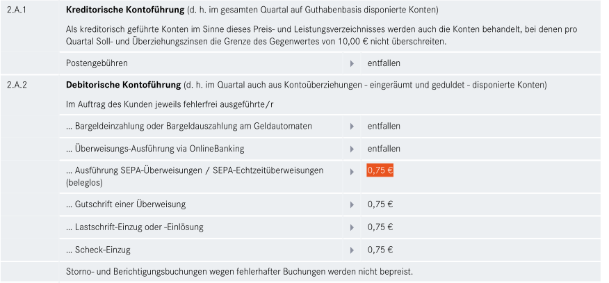

ich finde die alte Version nicht mehr hier der Auszug aus dem Apo Preisaushang. Da ist wohl nur der debitorische Teil relevant für die Kosten, was wohl die wenigsten betreffen wird. Irgendwo da war eine Änderung, evtl. war es aber auch nur die Aufnahme der Echtzeitüberweisung in den Preisaushang und ich verwechsel das damit.

Beiträge: 8267
Re: VoP Fehler bei der Apo Bank
Gepostet: 13.11.2025 - 10:37 Uhr  ·  #16
wir drehen uns im Kreis
aber ich muss nochmals eine kleine Korrektur anbringen, ich habe nicht geschrieben, dass die generell kostenlos sind, sondern nur dass die je nach Tarif gleichgestellt sind wir eine herkömmliche SEPA-Überweisung.
Die Änderung trat ja (nach EU-Verordnung) Oktober 2025 in Kraft und in deinem Text sowie im nachfolgenden Link steht ja auch:
.... Ausführung SEPA-Überweisungen / SEPA-Echtzeitüberweisungen (beleglos) ...
dh. dass diese beiden gleichgestellt sind, in deinem Kontenmodell kosten also beide 0,75 €
https://www.apobank.de/dam/jcr…ug_plv.pdf
