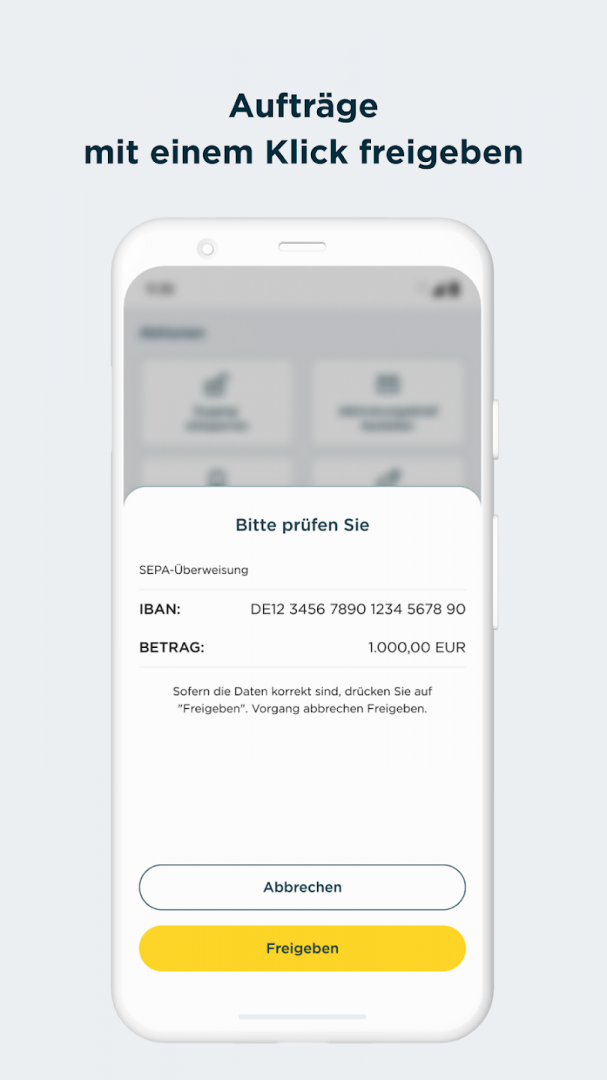

Gepostet: 20.11.2025 - 00:04 Uhr  ·  #10
Die Commerzbank bietet übrigens auch eine photoTAN-App an, welche nur die TAN generiert, also kein Banking integriert hat. Das ist manchen Kunden, die partout kein Banking auf dem Handy wollen, sehr wichtig. Vielleicht ist diese App ja auch etwas für dich, dann musst du das photoTAN-Gerät nicht kaufen.
Die App zeigt dann zur Kontrolle die IBAN und den Betrag an, was ein echter Sicherheitsgewinn ist.
