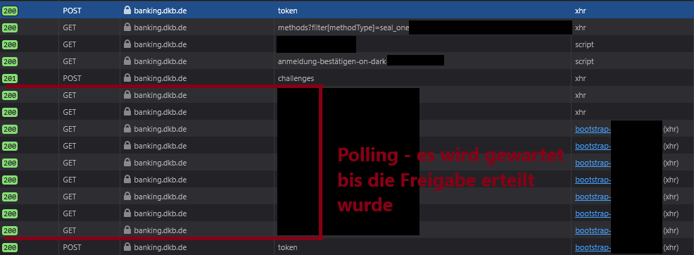

Wenn man sich z.B. bei der DKB, ING, Postbank, Norisbank oder Deutsche Bank auf der Website ins Online-Banking einloggt wird ebenfalls Polling gemacht! Um nur beispielhaft fünf Banken zu nennen. Ich erläutere das etwas genauer:
- Man gibt seine Zugangsdaten (Benutzername / Password) ein
- Dann wird man aufgefordert den Login per Freigabe-App auf dem Smartphone zu bestätigen
- Und jetzt macht der Browser im Hintergrund polling. Es wird nämlich solange gewartet, bis die Freigabe in der App erfolgt ist.
- Man startet nun die Freigabe-App auf dem Smartphone und gibt den Login frei
- Wenige Sekunden später erfolgt der Login im Online-Banking und zwar ohne, dass man hier nochmals etwas klicken muss, da im Hintergrund - wie beschrieben - Polling durchgeführt wird.
Und warum machen Banken das so? Weil hiermit ausgeschlossen wird, dass der Benutzer zuerst auf OK klickt und erst dann die Freigabe vornimmt - so wie es der Threadstarter in Hibiscus gemacht hat. Das würde nämlich Geld kosten - und zwar Supportaufwand bei der Bank.
Genauso wie oben beschrieben läuft es auch bei Banking4. Und ihr wollt ernsthaft erzählen, dass es hohe Ressourcen/Kosten verursachen würde, wenn Hibiscus das auch machen würde.
Ja, das Thema ist abgeschlossen, trotzdem möchte ich solchen Unsinn, wie er von @Emma2 und @hbciuser gechrieben wurde, nicht unkommentiert stehen lassen.
Wenn technisches Verständnis vorhanden, könnt ihr euch das gerne mal in der Entwicklerkonsole eures Browsers anschauen:
Böses polling. Ganz böses polling...

Würde Hibiscus im Browser laufen (nein, der Browser selbst macht das Polling nicht), würde man statt der gerahmten 9 GETs ein GET sehen. Wofür mehr Resourcen gebraucht werden, ist offensichtlich. Ob es in der allgemeinen Resourcenverschwendung untergeht, ist eine andere Frage.
Lt. wikipedia polling
Polling ist unter folgenden Bedingungen sinnvoll:
Es existieren keine weiteren Verbindungen zum Partner außer der Abfragemöglichkeit. ...
Nachteile:
Auch wenn es rot geschrieben ist, es wird eben nicht gewartet, bis die Freigabe erteilt wurde: es wird solange gefragt und gefragt und gefragt, bis die Freigabe erteilt wurde. Das Protokoll gibt es - das Warten - einfach nicht her. Aber deshalb ist Polling an sich nicht automatisch gut. Es ist eine (komfortable) Krücke, weil man (auf ein asynchrones Ereignis) nicht warten kann. Da der Benutzer der Banking-Software aber auch die Kontrolle über die Freigabe, also das asynchrone Ereignis, hat, ist die Implementierung in Hibiscus eine sinnvolle Alternative.
Ob ein anderer Text, z.B. ein Weiter-Button, eingebettet in einen Text wie "Drücken Sie erst [Weiter] nachdem Sie die Freigabe in der pushTAN-App erteilt haben." helfen würde, Bedienungsfehler zu vermeiden, ist wiederum eine andere Frage. Der Benutzer muss den Text lesen und verstehen und nicht gleich auf den verfügbaren Button klicken.
