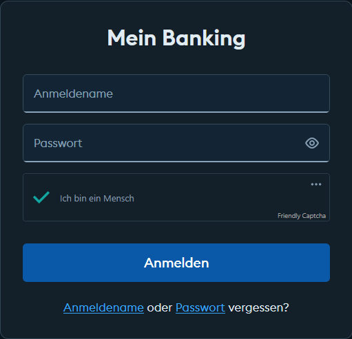

Die Chrome-Fehlermeldung kannst du ignorieren, das Script hilft sich ja durch Nachladen des passenden Chromium. Oder du vermeidest sie, indem du dir die zu deinem installierten Chrome passende Chromedriver-Version so wie hier beschrieben installierst.
Für einen erfolgreichen Abruf wird das allerdings nichts nützen, da dieser wahrscheinlich aufgrund des hier beschriebenen Problems scheitert.

den Haken setzt die DKB in firefox mittlerweile selbstständig, das hilft hier offensichtlich nichts.

leider ist die Situation aktuell unbefriedigend und auch bei mir funktioniert der Dokumentabruf aktuell gar nicht. Die Ursache liegt u.a. daran, dass DocManager das Hibiscus-Mashup-Projekt verwendet, für den bereitgestellten Chrome Browser / Selenium sowie für das Login auf der DKB Webseite.
Da der Autor von Mashup aus privaten Gründen seit Monaten abgetaucht ist und sich vorher beharrlich davor gesträubt hat, seinen Code öffentlich bereit zu stellen, können wir die Mashup Bibliotheken nicht einfach selber aktualisieren.
Es übersteigt auch meine aktuelle zeitliche Kapazität, den DocManager ohne die entsprechenden Bibliotheken neu zu programmieren. Falls jemand Zeit und Lust hat, ist der Quellcode vom DocManager auf Github frei verfügbar.

Moment mal. Der Autor von Mashup weigert sich beharrlich, seinen Code öffentlich bereit zu stellen, hat aber trotzdem vom Hibiscus-Chefentwickler die offizielle Genehmigung bekommen, Jameica und Hibiscus in einem Rundum-sorglos-veraltet-Paket zur Verfügung zu stellen? Verstehe ich das ensthaft richtig?
Wie genau würdest du denn das Captcha auf der DKB-Website umgehen wollen, wenn du den Quellcode hättst?

Vermutlich ist die einfachste Lösung, das Browser-Fenster mit "headless=false" zu starten, so dass es sichtbar ist. Eventuell muss man das Captcha dann mit der Maus anklicken, wodurch es nicht umgangen sondern gelöst wird. Der Rest des Abrufs könnte weiterhin automatisch erfolgen.
