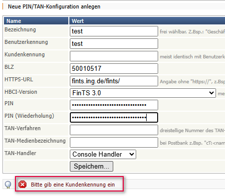

Hibiscus Server akzeptiert nicht Kundenkennung leer
Gepostet: 10.12.2025 - 08:43 Uhr  ·  #5
Hi zusammen,
ich habe die Serverversion als Docker laufen - Server-Version: 2.13.0-nightly
Hier wird "Kundenkennung leer" nicht akzeptiert. Mit Leerzeichen oder sonstiges bekomme ich einen Fehler:
Fehler beim Aktualisieren der Konten: error while opening pin/tan passport; nested exception is: org.kapott.hbci.exceptions.HBCI_Exception: canXnotXcreateXHBCIXhandle...
Gleich noch eine Frage dazu:
Die neue Methode erlaubt natürlich auch ein sehr komplexes Passwort als PIN - kommt Hibiscus damit zurecht?
(ich habe einige Zeichen inkl. Sonderzeichen)
Beiträge: 820

Was passiert bei Eintragung der Benutzerkennung bei Kundenkennung gemäß dem nebenstehenden HInweis?
MasterAndi
Dabei seit: 11 / 2024
Re: Kommt Hibiscus mit dem neuen Login Verfahren der ING zurecht
Gepostet: 10.12.2025 - 23:23 Uhr  ·  #7
Hatte nicht funktioniert... aber ist trotzdem korrekt. Da einfach auch den Benutzername eintragen.
Man muss sich nach Umstellung auf Benutzername & Passwort einmal auf ING online einloggen.
