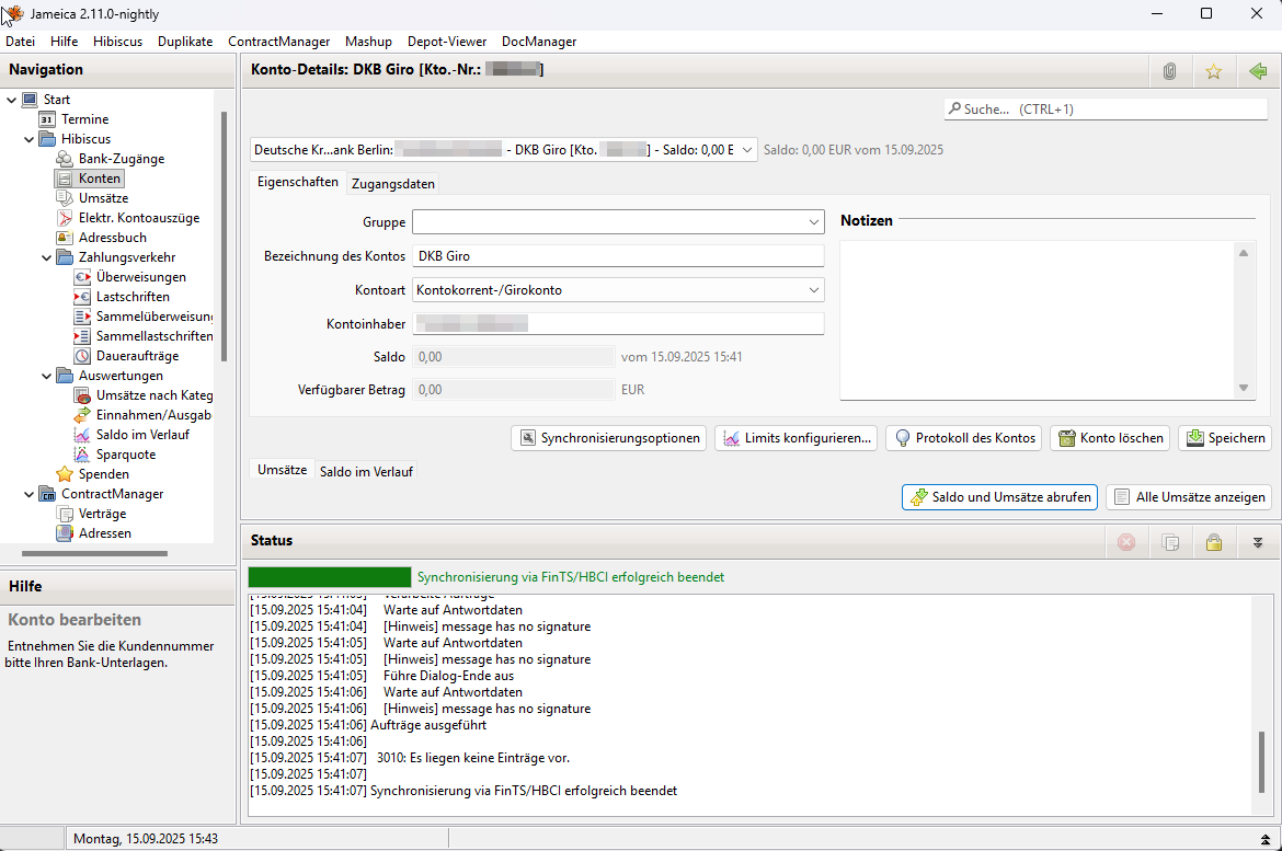

Beiträge: 419
Re: neues Hibiscus-Plugin für Amex, BBVA & HanseaticBank
Gepostet: 15.09.2025 - 11:01 Uhr  ·  #108
Irgendwie ist aber noch der Wurm drin.
(Getestet mit Nightly von gestern)
Tab "Konto"
Ein anderes Bankkonto (z.B. DKB) auswählen und doppelklicken
Dann in der Kontoansicht "Saldo und Umsätze abrufen" anklicken.
Meine Erwartungshaltung wäre, dass nur das DKB-Konto abgerufen wird.
Ich weiß schon aus der Vergangenheit, dass es anders implementiert war, und alle DKB-Konten abgerufen wurden. => Kein Problem für mich
Und nun ist es aber so, dass die DKB-Konten abgerufen werden und plötzlich auch alle Konten bei der BBVA.

Kann ich nicht bestätigen:
Nochmal zum Verständnis, du wählst ein einzelnes HBCI-Konto aus, und dann wird am Ende des Abrufs das SyncusGnampfus-Plugin getriggert? :o
Gepostet: 15.09.2025 - 15:54 Uhr  ·  #110
Ich kann das auch nicht nachvollziehen.
Gepostet: 15.09.2025 - 16:06 Uhr  ·  #111
ist vielleicht vorher ein Fehler aufgetreten oder der Sync mal abgebrochen worden, so dass da noch was "unverarbeitetes" in der Queue war?
Beiträge: 419
Gepostet: 15.09.2025 - 16:16 Uhr  ·  #112
Das könnte eine möglicherweise Erklärung sein.
Ich hatte vorher die JXAB Probleme (siehe anderen Post) und dabei ist der Sync nicht komplett durchgelaufen. Heute morgen konnte ich das Problem reproduzieren. Habe Hibiscus aber nicht neu gestartet.
Jetzt nach einem Neustart, kann ich das Problem nicht mehr reproduzieren.
