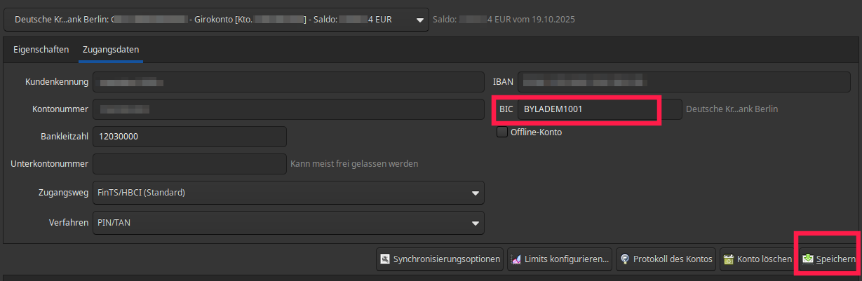

Problem ist, dass du die BIC nicht im Hibiscus-Server setzen kannst. Konfiguriere den Hibiscus-Desktop-Client gegen deine Datenbank und ergänze bei den Konto-Einstellungen die BIC.
Du wirst aber mit dem Server und DKB keine Freude haben, da die DKB jeden Tag eine TAN abfragt für den ersten Verbindungsaufbau, auch wenn nur um die Umsätze abgerufen werden... :-(

Auf die Idee, mit der Desktop-Version gegen zu prüfen, bin ich auch gekommen. Hier habe ich aber erst einmal eine lokale Datenbank neu erstellt und habe nicht auf die Datenbank vom Server zugegriffen. Hier hat es leider auch nicht funktioniert, es kamen genau die gleichen Fehlermeldungen. Demzufolge bin ich von einem Anwendungsfehler ausgegangen. Das bei der Fehlermeldung "Error: property my.bic is not set" die BIC in den Zugangsdaten ergänzt werden soll, habe ich auch gelesen. Bei mir ist dieses Feld aber korrekt befüllt.
Sowohl auf dem Server als auch auf dem Desktop habe ich gestern zuletzt getestet. Heute morgen konnte ich mich dann nicht über die DKB-App ins Online-Banking einloggen, ich musste ein neues Passwort vergeben (zu oft abgefragt!?). Gerade eben habe ich dann den Bank-Zugang in der Desktop-Version noch einmal neu angelegt und ein Synchronisieren der Umsätze hat auf Anhieb funktioniert. Aber leider nur mit meinem eigenen Girokonto. Weitere Girokonten, wie ein Gemeinschaftskonto oder Vollmachtskonto gingen im Anschluss nicht und brachen mit der oben genannten Fehlermeldung erneut ab (BIC ist allerdings in allen Konten hinterlegt). Mein eigenes Girokonto hingegen kann ich anschließend immer wieder synchronisieren. Ich habe in den anderen Konten dann mal die korrekte BIC gegen die gleiche korrekte BIC getauscht und nun kann ich auch von diesen Konten die Umsätze abrufen. Keine Ahnung warum, aber so hat es funktioniert!
Die DKB verlangt alle 8 Stunden nach einer neuen TAN/Freischaltung durch die DKB-App, innerhalb dieser 8 Stunden kann ich über Hibiscus aber so oft ich möchte die Umsätze abrufen, korrekt!?
Somit muss ich es nun nur noch schaffen, die BIC auch auf dem Server bzw. dessen Datenbank zu aktualisieren. Einen Weg dahin, hast du mir ja auch schon dargelegt, Maik! Ich versuche es und gebe Rückmeldung!

wie gesagt habe ich nun alles in der Desktop-Version einrichten und abfragen können.
