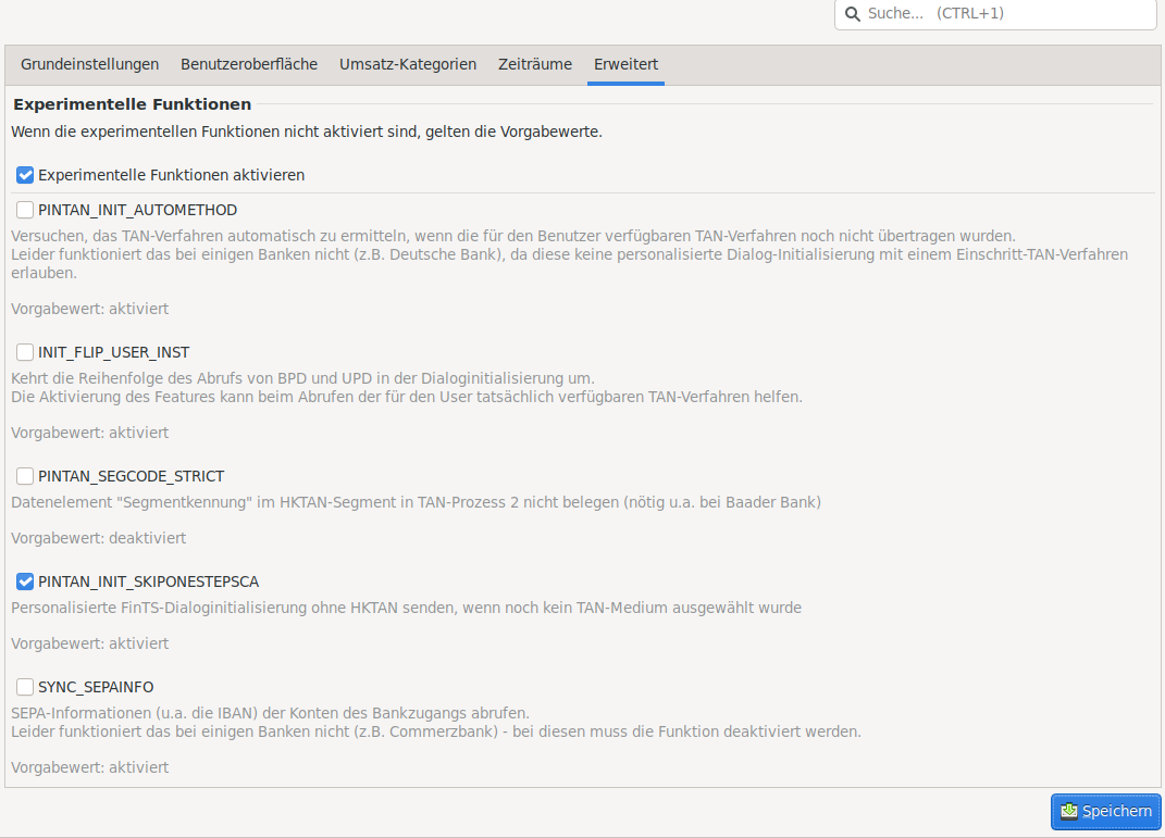

Und im folgenden die Bilder zu den experimentellen Einstellungen die ich konfiguriert habe.
Experimentelle Einstellungen 1
Experimentelle Einstellungen 2
Habe nach der konfiguration der experimentellen Einstellungen auf speichern gedrückt und dann auch noch Jameica/Hibiscus neu gestartet.
