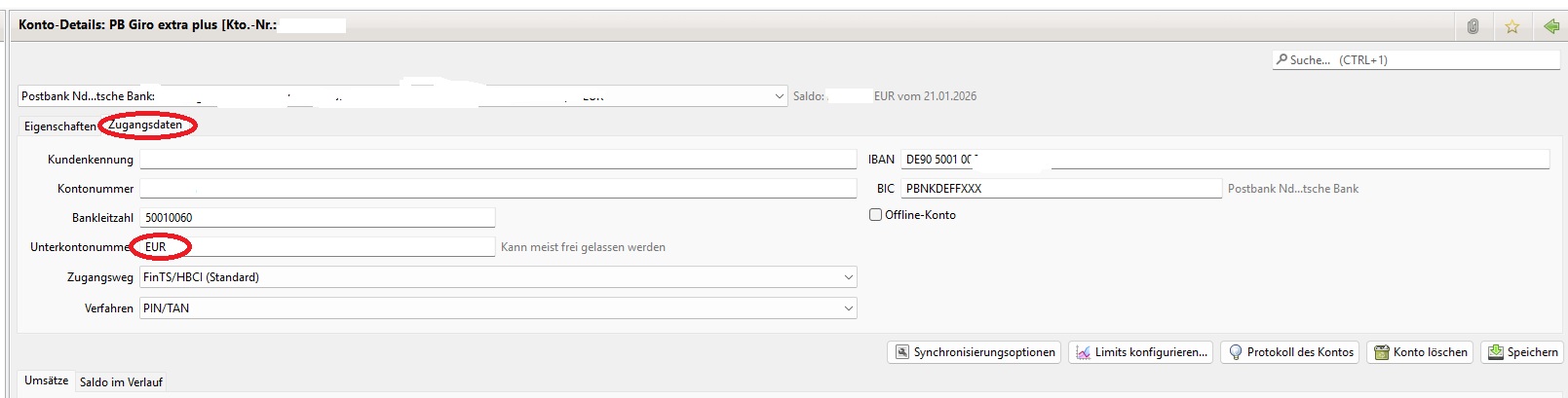

Hallo, nach dem die Umstellung in Jameica für Postbank auf CAMT.053-Format akzeptiert wurde, kam:
Fehler: Property my.bic wurde nicht gesetzt
Wie hier im Thread empfohlen unter "Detailansicht Postbank » Reiter "Zugangsdaten" IBAN hinzugefügt, BIC (der alte PBNKDEFF600 für z.B. Stuttgart) war schon drinne, kommt nun:
"9210 - Eindeutige Identifikation des Kontos nicht möglich., 9210 - Unterkontomerkmal der nationalen Kontoverbindung fehlt., 9210 -"

Auch wenn BIC auf den einheitlichen Postbank BIC PBNKDEFFXXX umgestellt und gespeichert wird, kommt der obige Fehler.
Es kommt auch die PIN-Abfrage, aber das Passwort ist wie gewünscht schon ausgefüllt. Bzw. mit Neueingabe ändert sich nichts.
Was kann es sein? Danke.
PS: Die "Detailansicht" unter Konto ist nicht leicht zu finden. Kontextmenü nichts zu finden. Nur durch Zufall mit "Doppelklick" auf Postbank ging.
Mein Weg: Start » Hibiscus » Konetn » Vorhanden Konten » Postbank (Doppelklick) = Kontodetails » Reiter Zugang

Unterkontomerkmal die Bezeichnung "EUR" eintragen (oder so ähnlich)

Meinst du "EUR" in das Feld? Unter: Start » Hibiscus » Konetn » Vorhanden Konten » Postbank (Doppelklick) = Kontodetails » Reiter Zugang
EDIT: Scheint zu funktioneren!

hier noch mal das Bild für DAUs wie mich:
Nun fehlen mir 3 Woche Umsätze. Es wurden nur die Neuen geladen. Wie bekomme ich das hin?
